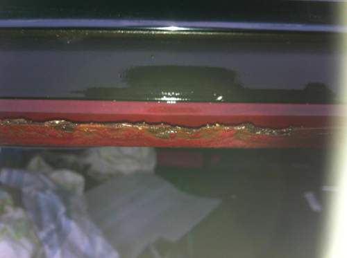

Zieh mal die Dichtung vorsichtig nach oben ab, setz Dich aber vorher ;)
Hatte das gleiche Problem, das Bild zeigt, wie es bei mir aussah...

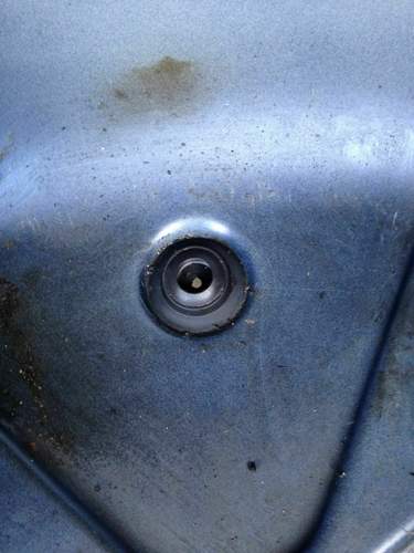

ich kapere mal diese Thread-Leiche.
Wie groß darf eigentlich dieses Löchlein in der Kofferraummulde der Limousine unterm Reserverad sein? (siehe Bild)
Ich hab letzte vor zwei Wochen mein Auto gewaschen inkl. Unterbodenwäsche. Es stand dann einige Tage, weil ich verreist war, und nach meiner Wiederkehr roch es sehr muffig im Auto. Mir ist dann aufgefallen, dass es feucht war in der Kofferraummulde; auch die Fleece-Matte war (von unten) feucht. Mir erscheint das Löchlein - siehe Bild im Anhang - a weng groß. Bei einer Unterbodenwäsche oder einer Regenfahrt muss doch da Wasser eindringen, nicht? Wie groß ist Euer Löchlein? Ist mein Gummi gerissen? (... es kommt mir falsch vor, das zu schreiben...aber ihr wisst ja, wie ich's mein..). Kann ich da nen Korken reinstecken oder hätte das Nebenwirkungen?
Viele Grüße
ES
Löchlein Kofferaummulde
oh,Du hast das noch. :)) Ich hab meines zugeschweisst weil da ziemlich viel gammel war und es etwas versetzt aber das loch im gummi kommt in etwa hin. Hab nen Kombi!
Hey Andy,
danke für die Rückmeldung.
Hat das irgendwelche Nebenwirkungen? Wozu ist es überhaupt da? Falls jemand nen Kubikliter Wein im Kofferraum vergießt? Sonst erscheint mir das Ding irgendwie eher kontraproduktiv.. wenn ich so an diverse durchgerostete Kofferraumwannen denke, von denen hier berichtet wurde...
Viele Grüße
ES

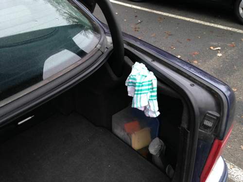

Guten Morgen,
da mein Auto mich ja sonst nicht beschäftigt (...), habe ich ja Zeit, mich um den Wassereinbruch im Kofferraum zu kümmern.
Es hat plötzlich, nachdem das Auto einige Tage im Regen stand, sehr schlecht gerochen. Ein Abtasten sowie eine Geruchsprobe im Kofferraum verriet, dass das Problem wohl von da komme...
Ich habe dann zur Probe einige Eimer Wasser übers Auto gekippt und geschaut, was passiert. Ich habe beobachten können, wie sich ein Tropfen Wasser gebildet hat auf der Innenverkleidung des Kofferraums, gleich oben neben der Dichtung. An die Stelle habe ich dann ein Tuch gesteckt, bevor ich nächstes Mal das Auto in den Regen gestellt habe (siehe Bild).
Nach meiner Rückkehr einige Tage später war das Tuch klitschnass, sonst war alles trocken. Es ist also wohl nur diese Stelle.
Hat jemand eine Idee, woher das Wasser kommen könnte? Die Dichtung sieht unbeschädigt aus. Die kleinen Plastikstopfen am Rand sehen ebenfalls fest aus. Natürlich kann ich mich täuschen. Gibt es andere Eintrittspunkte, von denen das Wasser an diese Stelle gelangen kann?
Viele Grüße
ES
Wassereinbruch im Kofferraum: Tuch nass
Uh, ok. Ist das die gleiche Stelle?
