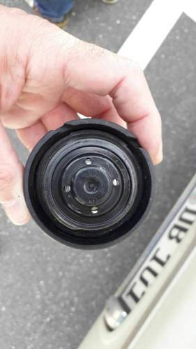

Warscheinlich ist der kleine Anschlagpuffer in das Loch gefallen... der Deckel hat eine Entlüftung und darüber wird das Wasser in den Tank laufen
ich dachte der Deckel hat keine Entlüftung.
Dafür aber den Aktivkohlefilter zum Druckausgleich.
ich denke er hat sich das Wasser an einer Tankstelle reingezogen.
Manfred
Okay...bin davon ausgegangen..sonst würde er ja ein Vakuum ziehen
Für mich sieht das aber nach einer Belüftung aus

Den anschlaggummi hab ich schon lange nicht mehr.
Bin aus dem Urlaub zurückgekommen und der stutzen war randvoll mit Wasser. Also muss der Deckel nicht ganz dicht schließen obwohl da ne gummi Dichtung drin ist.
Das der ablauf verstopft war, war mein Fehler, hätte ich öfter reinigen müssen.
@BullTT68 schrieb am 25. September 2021 um 18:42:44 Uhr:
Wenn der Deckel funktionell aufgebaut ist wie die akten, dann ist da ein Flatterventil zur Be-lüftung drin. Zur Unterdruckvermeidung.
Genau und darüber kann Wasser eindringen, wenn der Deckel unter Wasser steht
