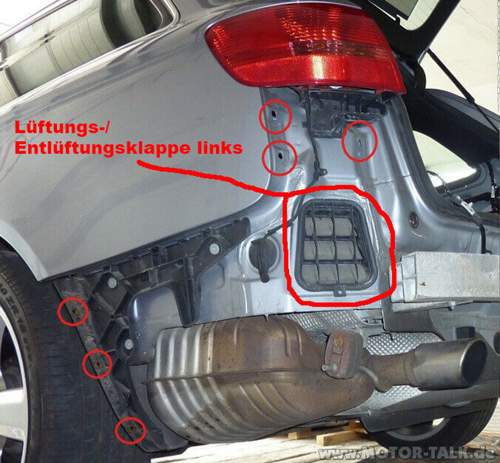

Bei den Autodoks auf Vox war es mal so, dass bei einem Opel glaube ich hinten eine der Entlüftungsklappen defekt war. Durch diese kam massenweise Wasser ins Fahrzeuginnere und durch Bremsen/Bergabfahren kam es von dort bis vorn unter den Teppich. D.h. die Austrittsstelle muss nicht zwingend nahe am Eintritt liegen. Der A6 hat hinten in den beiden Fächern unten die Entlüftungsklappen. Die sind etwa auf Höhe Mitte der Stoßstange und gut ertastbar. Hast du dort schonmal nach Feuchtigkeit geschaut? Vermutlich ja, weil du schreibst, dass der Innenraum trocken ist.

An den Entlüftungsklappen habe ich noch nicht geguckt, wusste ehrlich gesagt nicht mal dass es sowas gibt (keine Ahnung welche Funktion die haben) und deswegen auch nicht wo die sind. Wie sehen die denn aus? sind die genau unter der Stoßstange?
