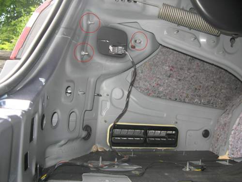

Es sind drei Muttern zu lösen.
(siehe Bild "ruecklichtmuttern-rechts"
Vorsicht, das Losbrechmoment der Muttern kann größer als die Festigkeit des Lampengehäuses sein. Langsam mit steigender Kraft langsam aufdrehen.
Die unzugänglichen Muttern sollten nicht ganz runter gedreht werden.
Nur bis zu den letzten 5 Gewindegängen.
Danach mit einem Magneten die restlichen Gewindegänge ausdrehen.
Fällt die Mutter dort runter, ist sie auf nimmer wiedersehen in der Karosserie verschwunden!
Danach lässt sich die Rückleuchte einfach abheben, wäre das Kabel nicht dran würde sie sogar runter fallen.
Also besser mit einer Hand beim Lösen der letzten Mutter anhalten.
(siehe Bild "Rückleuchte abheben"

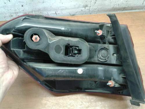

Wie man auf dem Bild erkennen kann, war die Leuchte mal verrutscht und bei der Korrektur hat der alte Abdruck im Mosgummi zur Undichtigkeit geführt.
Das Wasser ist auf den Stecker und in das Gehäuse gelaufen.
Reparatur:
Der Stecker hat einen Schuss Kontaktspray bekommen.
Bei der Leuchte habe ich den Mosgummi grob entfernt und diese danach 3,5 Stunden bei 40°C im Backofen getrocknet (siehe Bild "Leuchte trocknen".
Bei mir stand richtig Wasser in der Leuchte und auf Grund der kleinen Öffnung (siehe Stecker) war diese lange Zeit dringend erforderlich.
Die Mosgummi Reste (siehe Bild "Mosgummi Reste" müssen mit dem Heissluftföhn (100°C an der Düse) und einem Holzspachtel vorsichtig entfernt werden um keine Riefen im Kunststoff zu verursachen. Riefen würden nämlich zu einer Undichtigkeit führen.

Abschließend noch mit Bremsenreiniger abreiben bis die Klebeflächen sauber sind.
(siehe Bild "Reste entfernt"
Danach die neue Dichtung zuerst auf der Montagefläche zum Gewindezapfen Zentrieren, festhalten und die Schutzfolie der Klebefläche einseitig nach hinten umklappen. Dann im festgehaltenen Zustand aufkleben. Erst die eine Seite der Dichtung aufkleben
(siehe Bild „Dichtung kleben1“)
und danach die zweite Seite ebenso Abziehen und ohne Zug oder Spannung aufkleben.
(siehe Bild „Dichtung kleben2“)
