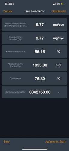

Bin letztens mal ein bisschen gefahren auf der Landstraße auch mit mehr Gas. Hab dann mal mit Carly geschaut wie denn die Werte sind ich mach das mal als Bild rein.
Sind diese Werte normal ?

Normal wäre es, wenn du den Motor dazuschreiben würdest - scheint ja nen Diesel zu sein:
Werte sind normal, Motor fast warm ( ca90 Grad Wasser)

Es ist ein N57 330d e92 191tkm
Er ist meist bei zwischen 82-85 grad ist das auch normal ?
Dacht eig das die öltemperatur zu gering ist weil man immer wieder lesen tut 90 grad muss das Auto haben .?
Mein 320d (N47) hat auch meistens zwischen 80°C-85°C... Fahre 50% Autobahn zur Arbeit. Der braucht auf der Ebene relativ lange, bis das Kühlwasser die 80°C erreicht hat, das sind schon knapp 20km. Bergauf gehts natürlich schneller.

Was ich mich noch frage ist,ich fahre meist am Morgen so 20km bis ich das Auto abstelle. Wenn ich aber einen kleinen Umweg fahre was ich zurzeit mache bin ich so bei 33km..aber das Öl ist dann meist wenn ich ihn abstelle auch nur bei ca 75-78 grad bei normaler Fahrt am Morgen ..
Ist das den normal ?
Wasser ist wie gesagt aber immer bei 82-85 grad und mehr bei Last.
Mein N57 hat die gleichen Temperaturen bei wenig Last. Wenn man die Öltemperatur über 100 Grad treiben will, muss man schon mal ordentlich auf der Autobahn heizen

Ok gut dann muss ich mir also keine Sorgen machen :)
