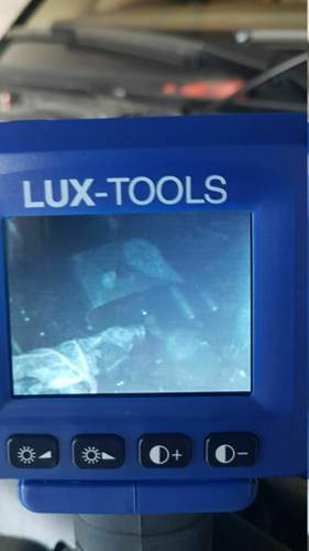

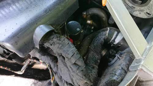

Hi Zusammen
Habe nun ca 5 Stunden mehr oder weniger Erfolglos damit Verbracht, die Wasserabläufe unter dem Klimakasten zu reinigen.
Das Gröbste ist weg und was Wasser fliesst ab, jedoch frage ich mich wie schnell das geschehen Soll? Das kleine Rohr welches den Ablauf bildet füllt sich vollständig während dem Ablaufen des Wassers, läuft dann aber auch komplett leer, ist das normal?
Was benutzt ihr um selbigen zu reinigen bzw komplettdurchzustossen? Kommt man da von Unten ran?
Habe mir ein Endoskop zur Hilfe genommen und konnte dabei sehen das der ablauf nicht gerade nach unten ist sondern in einem Bogen verläuft was es mir unmöglich gemacht hat, mit einem Draht o.ä komplett durchzukommen. Auch mit Druckluft und Wasser konnte ich "gefühlt" nicht alles entfernen..
Dafür sind die Abläufe am Kondenswasserablauf im Innenraum komplett frei =)
Grüsse
Nico

Kenn ich, kein schönes Erlebnisse, bei mir waren die dicht und so nach der waschanlage oder Regen bei jeder rechts Kurve lief das Wasser über die lüftung im Innenraum auf die füsse und rate auf welcher Seite......genau Fahrerseite alles nass und so war auch kurzzeitig das Steuergerät für startberechtigung ein Aquarium da dieses unter dem Fahrersitz sich befindet. Habe in einem forum gelesen einer hat es mit einem Nym-j 5x1,5 Kabel frei gekriegt es ist starr aber auch so flexibel das man es noch locker biegen kann, ich als Elektriker dachte mir "ha nichts leichter als das" nur leider war es nicht so, nach diesen gefühlten 5std irgendwie hinzukommen der Schock, beide Abflussschläuche weg! Ich habe sie mit dem durchstehen vom Kabel nach unten geschoben, jetzt weiß ich es wird sich zwar nie wieder verstopfen aber das Wasser tropft ( läuft) direkt aufs Getrieben. Noch kann ich nichts negatives sehen oder berichten.
Achja an den Abläufen kommst du von unten NICHT hin, dazu muss das getriebe runter????

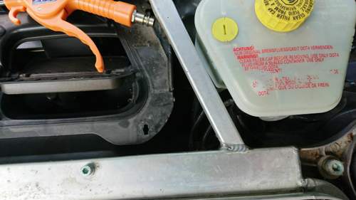

War im letzten Herbst vor dem gleichen Problem. Frag nicht wie ich die Audi Ingenieure verflucht habe! Bei mir waren beide komplett zu mit Laub etc.
Vorab, wenn man endlich die Abläufe gefunden hat, habe ich mit einer langen (ca. 40cm) Geraden Luftpistole die Abläufe freigeblasen. Dazu ist es wichtig die Abläufe zu treffen! Geht, muss man öfters probieren. Danach gut mit Wasser ( schön vorsichtig) den Wasserkasten spülen. Übrigens, man kann die Abläufe von oben sehen, sitzen recht und links im Bereich des lüftungskasten, Richtung Motor, ca. 3cm von der jeweiligen aussenkante des Kastens. Auf keinen Fall versuchen die teile durchzustoßen, haben vom Ablauf eine“Z“ Form und sind von oben mit einer breiten Metallklammer gesichert . Bei Erneuerung muss Getriebe raus!!
P. S Spülmittel wird nicht funktionieren, es sei den es kann Blätter Auflösen, wenn überhaupt hilft Salpetersäure, grins (-;
Viel Spaß und Erfolg

Nur keine Pressluft!
damit drückt man in der A-Säule
die Verbindung auseinander
und das hat gravierenden Auswirkungen...
