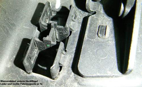

Moin zusammen,
vor zwei Woche war es soweit: Wassereinbruch beim Öffnen der Heckklappe. Auf der rechten Seite stand das Regenwasser im Spoilerfach weil der Ablauf verstopft war. Bild vom Ablauf anbei (Fahrtrichtung ist im Bild rechts).
Den Ablauf konnte ich mit einem Draht wieder gängig machen. Das war etwas hakelig, weil der Ablauf selbst nur von der linken Öffnung dieser Abdeckung her (also in Fahrtrichtung hinten) zu erreichen ist. Der Spoiler deckt das ganze auch weitgehend ab.
Soweit so gut, Kundenbetreuung angerufen, dort wurde der Sachverhalt geprüft. Nach zwei Tagen eine e-mail erhalten, ich möchte das Problem doch bitte meinem BMW-Partner schildern. Das mach ich auch, aber wenn nichts dazwischen kommt erst beim Rädertausch im Frühjahr.
Ich könnte mir vorstellen, den Ablauf seitlich unten zu verschließen, mit Wasser zu füllen und dabei etwas Zahnspangen-/Mundduschenreiniger einzuspülen. Ohne o.k. von BMW werde ich das jedoch sicher nicht machen, wer weiß was man dabei noch alles auflösen kann.
Was sind Eure Erfahrungen mit dem Ablauf?
Wasserablauf
Beim Wasserablauf handelt es sich um einen faltenbalg-ähnlichen Gummischlauch, der sich sanft von oben nach seitlich unten an den Rückleuchten vorbeischlängelt um nach einer Kurve das Wasser seitlich aus den Gummimuffen abfließen zu lassen. Dort setzt sich naturgemäß auch gerne Dreck fest. Problem ist, das ein zu steifer Draht nicht so richtig um die Kurve will, da er sich in den Falten verhakt. Also keine Gewalt anwenden - sonst hat man schnell ein Loch im Schlauch und das Wasser an Stellen, wo es besser nicht wäre.
Sicher nicht optimal gelöst von BMW.
Mein Tip: Bei Bedarf mit etwas Druckluft vorsichtig von unten nach oben blasen und den Dreck unterm Spoiler dann wegwischen.
Also nicht unbedingt Werkstatt, Kosten, Ärger .....

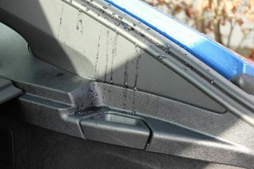

Ich muß mich korrigieren:
Hatte gestern "vor lauter Wald die Bäume nicht mehr gesehen" und nach dieser
Wasserauslauföffnung immer vergeblich unter dem Auto gesucht ... :confused:
Die muß natürlich am schwenkbaren Heckdeckel selbst sein !
Habe sie heute auch überdeutlich gesehen und gleich ein Foto gemacht.
Ich bitte daher meine z.T. recht seltsamen Fragen zu entschuldigen :rolleyes:

Berücksichtigt man, dass man mindestens 3x "um die Ecke" muss, dann kommt die Benutzung einer Sonde aus der Gegenrichtung zur Reinigung eher nicht in Frage.
Umso mehr, als BO999 bestätigt hat, dass es sich um eine eher fragile Gummi-Konstruktion handelt.
Der Gedanke mit dem Einweichen des Ablaufes ist sicher nicht schlecht, birgt aber viel Potential, jede Menge Spülwasser in den Kofferraum laufen zu lassen.
