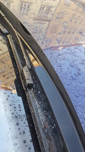

Bei meinem Golf 7 Modelljahr 2020, staut sich das Wasser auf der Beifahrerseite vorne bei der Windschutzscheibe beim Scheibenwischer rechts. Im Winter friert es komplett zu und vereist komplett.
Dort gibt es gar keinen Ablauf. Nur auf der linken Fahrerseite, dort wo der Scheibenwischer montiert ist.

Also von ca. Mitte bis nach komplett Rechts ist nur eine Plastikabdeckung ohne Ablauf.
Mitte und links ist ein Ablauf.
Aber gerade wenn ich hier am rechten Strassenrand stehe und der Wagen etwas nach rechts geneigt ist, sammelt sich das Wasser dort bis zur Kante hoch.

Wie man sieht ist es ein komplettes Teil. Aber ohne Ablaufloch.
Bzw. ist das Ablauchloch unten, siehe Bild 2
Das Wasser steht aber wie in Bild 1 oben.
Hier sind noch bessere Bilder.
Wie man sieht, ist auf der linken Seite bei den großen runden Öffnungen jeweils noch ein kleiner Schlitz zum wasserablaufen.
Bei der rechten Seite ist kein Wasserablauf und da staut es sich bei mir immer.
Dort ist nur eine kleine Einbuchtung als Überlauf, aber kein Ablaufloch.
Bild 1 zeigt die linke Seite
Bild 2 die rechte Seite

Ich gehe stark davon aus, dass die Entwickler genau abgewägt haben, ob man dort Wasser ableiten kann oder nicht. Du kannst also davon ausgehen, dass es normal ist, weil dort keine Öffnung ist. Das Wasser steht dort aber nur, wenn das Fahrzeug nicht waagrecht steht, sprich die Beifahrerseite die tiefste Stelle darstellt, Ist bei uns auch so. Entweder andersherum einparken oder damit leben. Einfach ein Loch reinbohren würde ich nur nach genauer Prüfung was sich darunter im Wasserkasten verbirgt (Ansaugung Frischluft, vermute ich mal), und welchen Weg sich das Wasser suchen wird, wenn es dort ab- / hineinlaufen kann.

Die sind nur unter der Windschutzscheibe in eine Leiste eingeclipst, vorne werden die durch die Dichtung zur Haube gehalten.
Zum kompletten Ausbau müssen die Arme vom Scheibenwischer ab.
Ich würde einfach mal in der Waschbox mit der Lanze ordentlich den Windfang abduschen. Für das gröbste sollte das bereits reichen können. Der Erfolg zeigt sich quasi im Anschluss.
Aber erwarte bitte keinen gluckernden Strudel. Das Restwasser verschwindet einfach nach ein paar Sekunden.
Bei niedrigen Temperaturen ist beim Ausbau Vorsicht angebracht! Der Kunststoff ist dann sehr spröde und bricht in nullkommanix.
Also ich hab grade eben mal bei meinem daran rumgespielt. Der Kunststoff überlappt wohl absichtlich nicht bündig, sodass eben kleine Wassermengen ablaufen können.

Ich habe letztes Jahr mal die Abdeckungen zum Wasserkasten angehoben (Scheibenwischerarme nicht demontiert) und war erstaunt, was ich da gefunden habe; ganze Blätter von Eiche usw..
Keine Ahnung wie die da reingekommen sind.
Mit Staubsauger und aufgestecktem Schlauch konnte alles entfernt werden.
Es lohnt sich also, da mal nachzuschauen.
