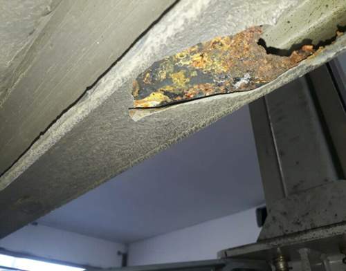

So sah es bei mir aus.....

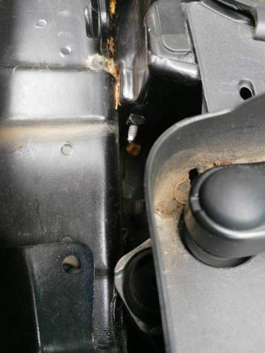

Werde nachher mal nachschauen ob ich die Schale unter der Cross Verkleidung raus bekomme....hoffe ich finde die oben genannten Ablauflöcher die man verschließen sollte

Oben war so gut wie kein Laub oder Schmutz vorhanden,habe aber trotzdem noch gleich die Abdeckkappen und die durch VWN fehlenden Wischerarm Kappen bestellt
