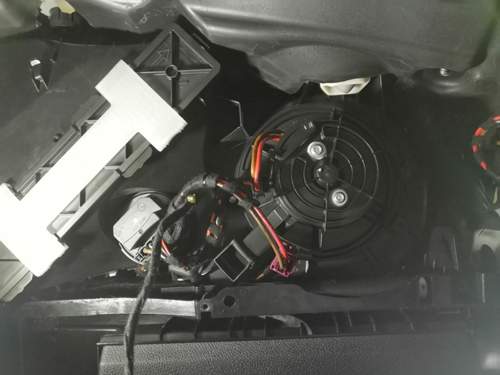

Hallo. Natürlich kann man mit dem Fahrzeug auch bei Starkregen fahren ohne Nass zu werden. Das Problem ist der Lüftungschacht der vorne rechts über der Batterie sitzt. Wenn man den schwarzen Kasten über der Batterie löst (mit drei Spangen fest ) sieht man den Lüfter der bei einer Waschstraßen fahrt bei hoher Gebläse Stufe die Feuchtigkeit rein zieht. Die Wasser mengen die in einer Waschstraße in kurzer Zeit auf das Fahrzeug kommen kann man wohl nicht mit Starkregen vergleichen !! oder wir hätten alle Land unter! und dann wären nicht nur die Matten Nass.

Vielen Dank - Genau diesen Kasten hat mir der Freundliche abgemacht und gezeigt - ich bin überzeugt, dass das wasser genau so reinkam. das nächste mal auf umluft bzw. klima komplett ausmachen.

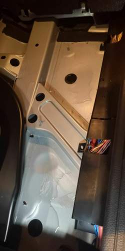

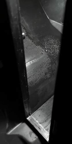

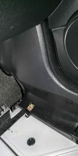

Ich habe mein Auto nun seit fast 2 Jahren und mir ist es nun das zweite Mal aufgefallen, daß auf der Beifahrerseite, unter meinen Gummimatten der Fliesboden nass ist bis zur Hälfte.
Beim ersten Mal dachte ich, das unwissentlich neben der Gummimatte etwas über durch Einkaufstasche reingelaufen oder jemand etwas verschüttet usw... ABER gestern ist mir das das nun zweite mal passiert bzw aufgefallen...
Es muss irgendwie so meine Vermutung von oben ab dem Handschuhfach unter der Gummimatte reinlaufen, denn der Bereich des Türeinstiegs ist trocken. Auch die Gummimatte ist Wasserdicht, der untere Fliesteppich ist schon bis zur Hälfte nass, also keine Feuchtigkeit.
Wenn die Nässe in der Nähe der Mittelkonsole wäre, hätte ich Klimaablauf vermutet, aber Bereich ist trocken auch der Ablauf ist frei, habe ich getestet.
Ich achte auch immer das die Abläufe, also der Gitter Bereich Aussen neben den Scheibenwischer immer frei ist, wie es weiter darunter ist, sehe ich natürlich nicht.
Habt ihr eine Idee?
Ps: beide male wo ich es entdeckt habe, hatte es geregnet, ob es davor mehrfach passiert ist, weiß ich nicht, da ich das beim letzten Mal per Zufall entdeckt habe.
Das Karosserie unterm Teppich ist trocken, auch der Schaumstoff ist trocken, aber der obere Bereich ist schon richtig nass.

Ich habe den Teppich zum trocknen ausgebaut, gestern abend hat es auch gut geregnet, aber alles ist trocken.
Und generell stinkt der schaumstoff heftig
Möglicherweise der Deckel über der Batterie im Motorraum nicht richtig montiert.
