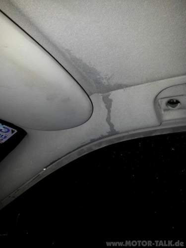

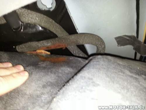

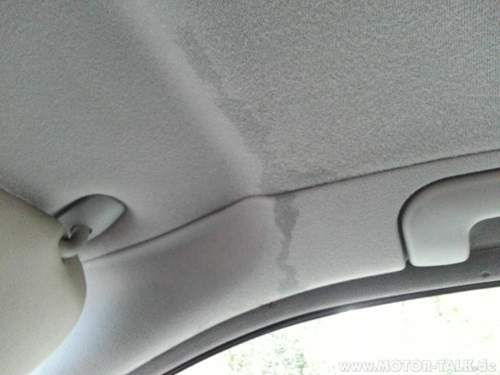

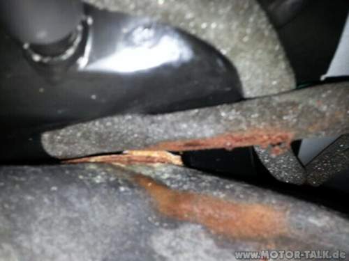

Hallo bin schon etwas am verzweifeln, weil ich die Stelle nicht finde wo es durchkommt. Mein kleiner ist ein mist Schiebedach und auf der Beifahrerseite kommt Wasser durch, nur bei Starkregen.
s. Fotos
Ich kann sehr schwer das Dachhimmel und die Seitenverkleidung abmachen es hält sich so fest! ich versuchte mit der Hand zu erfüllen ob die Abwasserleitung abgerutscht ist aber nix da, ebenfalls ist es nicht dicht, habe mit Hochdruck durchgepustet unten kommt die Luft raus. also?

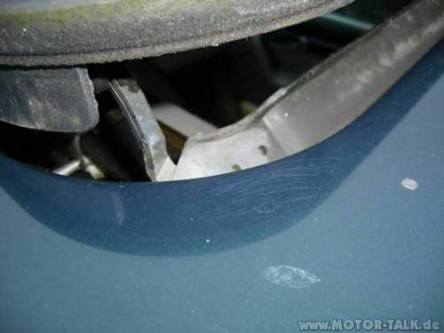

Hast du mal deine Schiebedach geöffnet ( Siehe Bild) und geschaut ob die hintere Regenrinne noch da ist und nicht nach hinten gedrückt worden ist von Dach?
Zumindest hatte ich schon das Vergnügen gehabt auch nur wenn es Stark geregnet hat.
Da hatte sich das Wasser am Schiebedach Abdeckung da nicht ganz zugezogen gesammelt und wenn ich etwas mehr gebremst habe wurde ich geduscht.
Vielleicht Hilft dir das wäre ein Ansatz.
Grüsse aus Wien
Regenrinne

Dieses Teil fehlt bei mir, die seitlichen Metalhalter sind gebrochen (?!) aber ichw erde nicht geduscht sondern sehe Bilder...

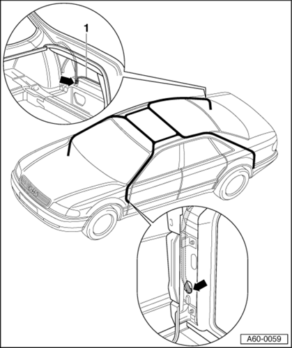

schau mal hier: Link Audipages Wasserabflüsse
Original geschrieben von WeissNicht23
Ja, das müsste abfliessen.... ist ein bekanntes Problem. Auf Dauer flutet es die Steuergeräte auf der Beifahrerseite.
Das ist aber für die Klima.
Am Bild siehst du das für das Schiebdach Ablauf. Am Besten mit einer Einzugsfeder was die Elektriker nehmen zum Kabel ziehen verwenden.
Kannst ja ein Pfeiffenputzer dranhängen und einmal durchziehen.
Ich habe nachgeschaut also Fussraum ist trocken, wenn ich Motorhaube öffne sehe ich rechts und links "unter der Winschutzscheibe" stehendes Wasser müsste doch eigentlich abfliessen oder?
Na dann weisst du was Bestellen musst. Wasserrinne 4D0 877 633 Laut denHier kostet es 108,05.- Euro

Scroll auf der Seite mal nach ganz unten.... da sind die seitlichen Abläufe im Motorraum und auch der unterm Lüfterkasten....

tja es gibt wasser im fussraum und zwar beim fahrer, es scheint als würde es von oben am rechten fuss bei regen tropfen. das habe ich erst jetzt gemerkt weil ich schon gummimatten gelegt habe ( wir haben ja sch.... herbst aber eldorado für unsere quattros).
