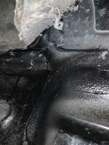

Themenstarteram 23. Januar 2023 um 17:18
Direkt über dem strich läuft Wasser entlang. Ich weiss, das ist geschmiert und nicht schön gemacht, aber ich habe dort abgedichtet. Ich habe keine ahnung was dahinter ist und wie man das behebt? Denn das Wasser tritt an dieser Stelle immernoch ein. Es zwängt sich tropfenweise durch.
(Aufnahme ist von unten gemacht hinter dem Handschuhfach)
B7133e0d-6a61-45ce-bc65-0914dee7f2fd
Was soll daran abgedichtet worden sein? Da ist nur Dichtzeug hingespritzt worden.
Pollenfiltergehäuse raus; Dichtflächen reinigen Gehäuseseitig sowie Karosserieseitig dann entsprechendes Dichtzeug verwenden und dann dürfte es dicht werden, nur so wie das im Moment aussieht wundert es mich nicht das es immernoch undicht ist.
Themenstarteram 23. Januar 2023 um 17:31
Pollenfiltergehäuse ist ebenfalls abgedichtet. Aber gescheit. Trotzdem kommt durch diese Stelle am Innenraum das Wasser rein.
Da ist im Wasserkasten irgendwo eine Karosserienaht undicht die du finden musst. Das muss eine Stelle sein wo 2 Bleche aufeinander geschweißt wurden. So eine Schei.. hatte ich am 3er Golf mal ,da war eine Abdichtung gerissen und das Wasser lief zwischen den Blechen im Innenraum.
Themenstarteram 23. Januar 2023 um 17:46
Danke Dir f90! Soetwas in der Art hatte ich mir gedacht, aber meinte dann doch, dass das eigentlich nicht wahr sein kann. Somit hat sich dann meine Vermutung aber bestätigt! Wie genau hast du damals die Stelle lokalisiert?

Kipp Mal Wasser oben beim Dom Lager hin und schau ob Wasser in den Innenraum gelangt.
Wenn ja ist dort ein Blech wo eine Art klebenaht ist kann sein das dieses Blech bzw diese Naht undicht ist
Themenstarteram 23. Januar 2023 um 18:14
Vielen Dank auch Dir Tobias! Habe grad mal Wasser aufs Domlager gekippt. Aber Wasser kommt keines rein. Schätze, dass echt eine Unrichtigkeit im Wasserkasten bezüglich zwei überlappenden Blechen besteht.
