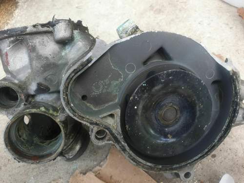

Hallo Gemeinde...
nun ist bei meinem Gefährt die Wasserpumpe fällig.
Beim :) kostet es so an die 300 Eur...., was ich natürlich nicht einsehe.
Ich hab im Internet mir etliche Angebote angeschaut, das Problem allerdings ist, es ist nicht deutlich,ob die Turbine (entschuligt wenn ich ein falsches Wort verwendet habe) aus Metall oder Kunststoff ist.
Für empfehlungen wäre ich euch sehr gebunden..
Schöne Grüße
So, zwar ärgerlich, aber die WaPU die ich am Montag bestellt habe, wurde heute endlich geliefert. Der Einbau hat ca. 2 Stunden gedauert. Viel Zeit in Anspruch hat die Riemenscheibe genommen. Die musste runter, weil eine Schraube von der WaPU dahinter sitzt. An der Riemenscheibe sind 10 Schrauben...
Werd jetzt erst mal einige Zeit auf Dichtigkeit und Co. beobachten.
Die alte Wapu war eine originale vom BMW, ebenfalls mit Plastikflügel. Flügel war noch makellos. Nur das Lager war ausgeschlagen, hat sich durch starke Geräusche und Wasserverlust bemerkbar gemacht.

Habe im August bei Kilometerstand 118.000 die Wasserpumpe beim 645i gewechselt, weil das Lager Geräusche machte. Ich empfehle Dir die originale Pumpe von SKF zu nehmen. Es ist unwichtig, ob die Flügel aus Plastik oder Metall sind, entscheidend ist die Qualität des Kugellagers. Wenn sich das frisst bei hohen Drehzahlen, überhitzt der Motor in kurzer Zeit. Bis der Temperatursensor des Kühlwassers eine Warnmeldung abgibt, ist es zu 90% bereits zu spät, da aufgrund des Ausfalls der Pumpe das Kühlwasser im Motor kocht und nicht mehr zum Sensor gefördert wird. Somit kommt die Meldung "Motor überhitzt" meist zu spät. Folge, neben dem Defekt diverser Gummidichtungen (Wasserrohr), ist vor allem der Riss des Zylinderkopfes / der -köpfe. Nur beim E34, soweit mir bekannt, gab es Probleme mit Plastikfügeln der WaPu, bei meinem E39, der auch Plastikflügel hat, macht das bisher keine Probleme. Die Plastikflügel bei der WaPu des 645i waren auch noch wie neu, nur das Lager fing eben an Geräusche zu machen und hatte bereits minimal "Spiel". Die freie Werkstatt, bei der ich war, hat für die SKF-Pumpe (Originalzulieferer von BMW) 160,-€ verlangt. Bei KFZ-Teile 24 gibt es die noch günstiger.

Ich habe mich trotz der Ungewissheit, ob die WaPu ein Plastik oder Metallrad hat, doch für die SKF Wasserpumpe entschieden. Maßgebend war letzlich, dass ich in Sachen ,,Kugellager" auf SKF vertraue.
Ich vermute aber, dass die alte Wapu auch ein Kunststoffrad hat.
Und habe heute morgen bereits zwei mal mit SKF telefoniert. 2 mal der selben Dame, die wartet auf Rückantwort aus France, danach will sie sich bei mir melden..
Damit muss man leben. leider gibt es auch keine Temperaturanzeige mehr für das Kühlwasser, was mich massiv nervt. Am besten, man prüft die WaPu regelmäßig auf Lagergeräusche und Spiel im Lager. Das Thermostat habe ich vorsichtshalber auch gleich getauscht.
