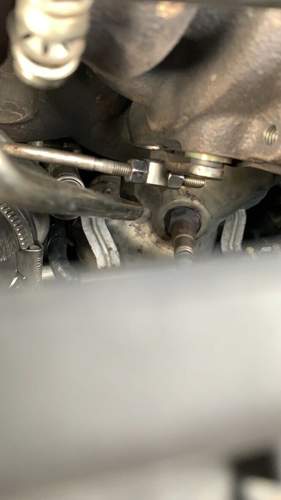

ich muss euch mal um einen Rat bitten. Ich habe einen Scirocco Bj 2009 1.4 tsi 160ps. Und zwar rasselt bei mir das Wastegate wenn die Drehzahl nach dem Beschleunigen runter geht. Leistungsprobleme habe ich keine. Habe auch schon probiert die Klammer der 2.0tsi Motoren zu verbauen jedoch ohne Erfolg. Bisher liest man ja nur von der Klammer der 2.0tsi Motoren und das Klemmen des Wastegates bei den 122ps.
Wenn ich jedenfalls von außen auf die Buchse am Wastegate außen drücke ist das Geräusch weg. Hat vll die Buchse drin eventuell zuviel Spiel und erzeugt somit das rasseln?
Muss ich befürchten, dass die Klappe vll sogar irgendwannn im Motor landet wenn das nicht behoben wird?
Ach und kann man auch nur den Abgaskrümmer inkl Wastegate erneuern oder gibts das nur in Verbindung mit einem neuem Turbolader?
Schonmal vielen Dank für eure Hilfe.
Gruß Rocco

eins vorweg: der Motor kann das Wastegate nicht ansaugen, weil es im Abgastrakt sitzt, also hinter dem Motor
Dass das Wastegate vom 160 PSler rasselt höre ich gerade zum ersten Mal. Dementsprechend wird es da wahrscheinlich auch keine Reparaturlösungen wie beim 122er geben, für den man mittlerweile anscheinend das Wasetgate einzeln kaufen kann. Wie man das dann aber kalibriert entzieht sich meiner Kenntnis.
Was mir aber bekannt an Deiner Umschreibung vorkommt ist unser 1,2er 105 PS TSI. Der hat ein elektronisch angesteuertes Wastegate und rasselt auch beim Abtouren. VW ist dieses Problem durchaus bekannt, weswegen eine Lösung mit Unterlegscheiben zur Erhöhung der Vorspannung am Wastegate eingebaut wurde. Hat aber auch mal gar nix gebracht.
Bevor die Klammer als Lösung für die 2,0er kam hatte ich überlegt, mir ein Tilgergewicht an die Wastegatestange zu klemmen. Vielleicht ist Dir damit geholfen?!

Das hatte mich auch gewundert, dass ich das Internet hoch und runter durchforstet habe und nur was über den 122er und den 2.0tsi was gefunden hatte. Aber es ist definitiv das Wastegate. Ist es denn normal, das der Bügel außen, an dem das Gestänge von der Unterdruckdose befestigt ist, Spiel hat? Also es hat leichtes Spiel.
Wen ich den Wagen zu VW bringe wollen die mir sicher einen neuen Turbo einbauen lasse.
Ich hatte auch schon überlegt eine schmale Klammer zwischen den Bügel und dem Auspuffkrümmer zu schieben, vll hat sich das Geräusch dann erledigt aber vll brauch das Wastegate das Spiel ja.
Nach dem Tilgergewicht werde ich mal schauen.
Wenn alles nichts hilft und ich keine Leistungseinbrüche habe und es einfach nur rasselt, sollte man es vll einfach so lassen? Kann mir nicht vorstellen das es sich einfach lösst schließlich liegt es doch auf einer Buchse?

Ich hatte das Problem nach 1,5 Jahren bei ca. 12 TKM.
Hatte zuerst nur leichtes Rasseln bis mir einmal beim Zurückschalten auf einer Passstraße während ich Zwischengas gab mir das gesamt Wastegate um die Ohren flog. Ein dumpfer Knall und die Leistung war blitzartig weg. Immer über 2.100 rpm war der Druck weg. Egal welche Geschwindigkeit oder welcher Gang.
Seit dem ersten Rassel bis zum Urknall vergingen nur ein paar Tage.
Über die Neuwagen-Garantie wurde mir alles getauscht - sogar neuer Turbo mit verbessertem Wastegate-Gestänge wurde verbaut. Seither alles perfekt und ohne weitere Geräusche.
Mfg Turbonote

Ist die Frage was ich jetzt für Möglichkeiten habe. Fahre aber auch schon seit ein paar tausend Kilometern damit rum. Also entweder solange fahren und es geht gut oder nicht, oder ich muss zwangsläufig den kompletten Turbo ersetzen, ob das Sinn macht? Reparieren kann man das beim Auseinander nehmen sicher nicht oder? Vielleicht habe ich ja Glück und es ist nur ein akkustisches Problem wegen ein bisschen Spiel. Hm...
