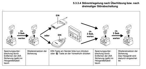

Meine originale Webasto SH im 320 CDI heizt schon eine ganze Weile nicht mehr. Sicherung 17 und oder 20 (genau weiss ich das nicht mehr) habe ich bereits vor ein paar Wochen gezogen. Gibt ja eine super Reparatur- und Diagnoseanleitung dazu. Jedenfalls habe ich den Anlagen-Reset bereits gemacht. Die Ursache vermute ich ganzs stark im Bereich der Kraftstoffpumpe / Dosierpumpe hinten unter dem Fahrzeug. Ich habe mir schon eine nagelneue Pumpe gekauft und heute mal angeschlossen: läuft auch nicht. Die gibt keinen Mucks von sich, genau wie die alte.

Davor habe ich nochmal(!) kurzzeitig die Sicherungen (hier die richtigen Nummern: 4,7,17) gezogen. Der Wagen stand vorher ein paar Tage und wurde vor dem Ziehen der Sicherungen nicht eingeschaltet.

Reset der Standheizung nach dieser Vorgehensweise (so habe ich es gemacht und danach ging sie wieder):
1. Fahrzeug längere Zeit aus (1 Tag???)
2. Standheizung nicht Probeeinschalten
3. alle drei Sicherungen im Sicherungskasten ziehen (Nummern siehe oben oder im Sicherungsbelegungsplan)
4. Am Bedienelement der Heizung bei entfernten Sicherungen einmal auf die Starttaste drücken (Flammensymbol)
5. noch eine Minute warten
6. Sicherungen rein stecken
7. Am Bedienelement der Heizung einmal auf die Starttaste drücken (Flammensymbol).
Nun sollte die Heizung loslegen und auch die Pumpe nach kurzer Zeit anfangen zu klacken.
