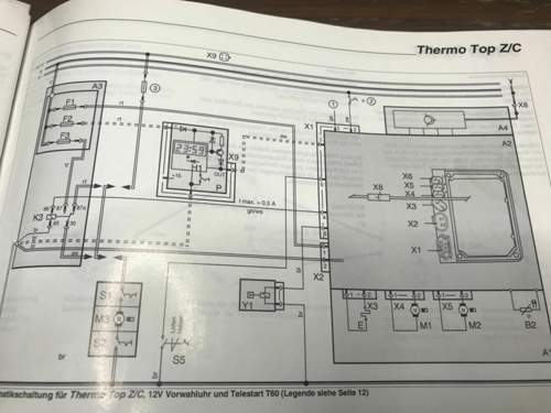

Vom Prinzip her wird sie so entsperrt:
1. Spannungsunterbrechung durch Entfernen der 20 A Sicherung (gelb) und ca. 3 Sekunden warten
2. Wiedereinsetzen der Sicherung
3. EIN-Taste am Sender links kurz drücken oder SOFORTHEIZEN-Taste an der Vorwahluhr drücken und ca. 3 Sekunden warten
4. Erneute Spannungsunterbrechung durch Entfernen der 20 A Sicherung (gelb) und wieder ca. 3 Sekunden warten
5. Wiedereinsetzen der Sicherung. Das Heizgerät wird dadurch eingeschaltet!
Ein Temperatursensor für die Wassertemperatur sitzt auf der Steuerplatine direkt auf der Heizung.
Der andere ist der Flammwächter, ich weiß jetzt nicht ob der mit dem Glühstift integriert ist.
Um die Heizung mit dem Adapter auslesen zu können, mußt du an die gelbe Diagnoseleitung oder (falls vorhanden) an den W-Bus.
Ich weiß nicht ob das beim Werkseinbau geht. Bei meiner Nachrüstung ist der gelbe Draht bei den 3 Sicherungen versteckt.
Gruß, Wolfgang

Halte auch mal Ausschau nach dem gelben Diagnosedraht......Wo soll denn der gelbe Draht liegen ? Meine Sthz. befindet sich ja im linken Radhauskasten im Fußraum..... und der Draht ?
Wie ich eben geschrieben wurde , wird das mit dem Sicherungsziehen wohl nicht funktionieren bei einem originalen Werkseinbau. Wohl kaum eine Chance.
Das denke ich auch, denn der Haken bleibt nicht mal eine Sekunde stehen im Display. In dieser Zeit kann die Anlage ja nicht reagieren. Durch den Haken der verschwindet, ist die Anlage gesperrt und reagiert deshalb auch nicht.
Bitte könnt ihr mir sagen, wo ich den gelben Diagnosedraht finden kann ? Ich habe ein Bild der Sthz. von oben wo alle Anschlüsse sind. Es gibt zB. jeweils 2 Anschlüsse für : Spannungsversorgung/ Glühstift / Brennluftgehäuse sowie Umwälzpumpe. ( Keines der Anschlüsse wäre passend uns ist gelb )
Wo hängt der draht dann rum ?
Grüße...
uwe
