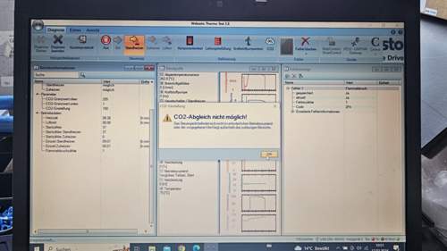

Über das Diagnoseprogramm WTT V 3.8 bricht die Heizung, sowie ich auf CO² Messung gehe (unter vorherigen Aktivierung des Heizbetriebs ca. 5 Minuten), den Vorgang sofort mit Flammabriss, bzw. Fehler ab. --- Das Steuergerät befinde sich nicht im entsprechenden Modus --- siehe Bild anbei, versuche ich es mit Start über Co² Messung, produziere ich die Meldung --- das Gerät befinde sich nicht im enstprechenden Modus---
Sonst konnte ich keinerlei Möglichkeit finden um an die Co² Messung zu kommen, was meinen die Vollprofis unter euch, sehe ich da was nicht, was könnte ich tun um das Problem zu lösen?

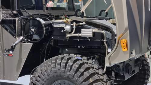

Ist die STH vom Fahrzeughersteller eingebaut worden oder ist sie ein Handelsgerät und wurde nachgerüstet?
Hallo,Zitat:
nein, dass Gerät habe ich eingebaut und wurde bei einem Webasto Onlinehändler gekauft.
Einbau siehe Bild
Sehe kein Bild.
Dann dürfte irgend etwas mit der WEBASTO-Diagnose nicht passen. Ich würde da mal den Verkäufer kontaktieren.
Hier das Bild, ... Software wurde neu installiert auf 3.7, alle sonstigen Bedienelemente im Programm funktionieren problemlos
nochmals Bild
Wenn du die selbe Software wieder installierst, dann kommt am Ende auch wieder das selbe raus!

Die Version vorher war eine TIEFER 3.7, ... und ja sie wurde bei Installation komplett gelöscht und die höhere, aktuelle 3.8 komplett neu aufgespielt. Alles original Webasto vom Webasto Händler, vorher auch schon, kein ebay oder sonstige dunkle Kopieecken im Netz.

Genau das hat doch der TE versucht. Aber was nützt ihm das jetzt, wenn die Software eine Fehlermeldung ausgibt und man nicht weiß, warum.
Trotzdem braucht er noch einen Abgastester.
Das einstellen erfolgt nämlich
- Taktung ändern
- kurz warten
- gemessenen CO-Wert ablesen
- ggf. Taktung erneut ändern
Wäre mir neu, dass der CO über die Diagnose direkt auslesbar ist...

schon klar, AU-Tester, ... usw. ... haben wir immer alles, ich kann aber das Heizgerät nicht in den Status versetzen um das Co2 zu verändern.
Siehe Bild weiter oben, ich hoffe es wird richtig angezeigt
