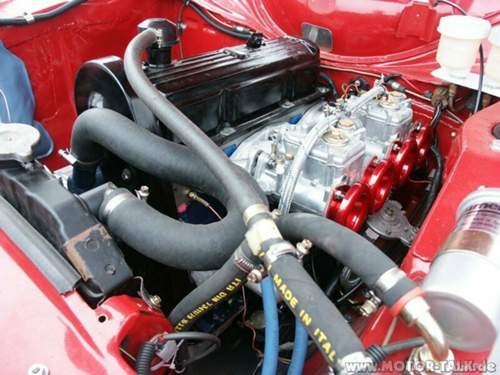

Ich bin seit kurzem Besitzer eines Ford Capri , es ist mein erster Wagen. Jetzt will ich Weber Vergaser nachrüsten. Ich will daraus keinen Porsche Killer machen
, sondern einfach mehr Sound (Obwohl der "normale" Sound auch schon super ist) und 3/4 PS mehr. Hat jemand Erfahrung damit ? Was für Kosten fallen an ? Tipps kann ich gut gebrauchen. Ich will sie nicht selber montieren und einstellen, ich hab eine gute Garage dafür.

...es gab sehr wohl Bausätze mit 45er DCOE beim Escort...sowohl beim MK1 als auch beim MK2 !
Die wurden aber eher im Motorsportbereich verwendet wegen der kürzeren und direkteren Ansaugwege und den angepeilten Drehzahlen.
Der Motorraum des Capri ist fast identisch mit dem des Ford Escort MK1/2...insofern sollten 40er IDF bzw 40er DCNF (Fallstrom von Weber) passen. Wenn der Motor ein 1,6er OHC (und danach sieht es vom Foto her nach aus) ist passen alle Motortuningteile vom Escort da dran...von der Ansaugrücke bis über Fächerkrümmer...die einzigen Unterschiede liegen im Hubraum von 1,6 auf 2,0 ltr. , äußerlich sind die 1,6er und 2,0er meines Wissens gleich! Deshalb wäre auch der Einbau eines 2 ltr.-Blocks erstrebenswert vom Sierra. Mit einem entsprechend bedüsten Weber 32/36 DGAV haste nur so schonmal gute 100 PS!
Einen 32/36 DGAV bekommt man neu für ca. 400,- EUR:
http://www.motomobil.com/...omatik-weber-dgav,2669,42504740-5.html?...
Normalerweise hat der 1,6er OHC im Capri auch einen Weber Registervergaser DGAV 32/36. Den kann man durch ändern der Luftkorrektur- und Hauptdüsen entsprechend abstimmen in Verbindung mit einem K&N Luftfiltereinsatz...das genügt.
Was Dir schonmal viel bringt an diesem Motor ist eine komplette Zylinderkopfbearbeitung (Kanäle erweitern und glätten, Ventile-/sitze und Verdichtung erhöhen), dazu eine durchlassfreudigere Auspuffanlage mit Fächerkrümmer oder Big Bore Krümmer samt dickem Hosenrohr.
Gute 15 PS holt man nur damit schon raus!
Es gab auch einen echten (Sport-) Doppelvergaser von Weber, einen 35/35...aber den zu finden ist wie die Suche nach der brühmten Nadel im Heuhaufen.
Selbst für die Escort MK1/2 sind die schwer zu finden heutzutage.
Tuningteile besorgt man für alte Ford am besten in England...hier z.B
burton:
http://www.burtonpower.com/
Erstens sind die teile in England immer noch günstiger als hier und man bekommt im Prinzip alles dort für die SOHS-Engines als auch für die DOHC oder gar für die BDA/BDG-Motoren.

Gibt es da nicht unterschiede bei den Vergasern, sind die universal ? Es gibt doch verschiedene typen ?!
Die Flansche unterscheiden sich nicht großartig. Ein Unterschied ist der Spritdurchsatz.
Und die Webers gönnen sich eben einen kräftigen Schluck.

Danke für die Antworten, allerdings bin ich nicht sonderlich schlauer draus geworden. Ich hab selber noch ein bisschen gesucht und das hier gefunden :
Weber Vergaser
Das scheint doch richtig zu sein oder ?
Ja, könnten..... könnten passen. Aber willste nicht lieber auf Flachstromvergaser gehen? Ich kenne deinen Raum über dem Motor bis zur Motorhaube nicht. Wenn sie passen sollten, aber du die nur ohne Luftfilter fahren kannst - so wie abgebildet- wegen den Platzverhältnissen, kannste das auch vergassen. Sound? Yep, der ist gut, ja, aber nach 10.000km kannste dem Motor revidieren ohne Luftfilter. Filtersocken? Vergess die mal schön. Da haste zwar etwas Luftfilterung, nur laufend die Düsen verstopft.
Und 48IDF ( der hier übrigens zu mager bedüst ausgeliefert wird) ist für deinen 1600er eine Quälerei. Zu gross. Damit wirste nicht glücklich, außer du investierst gewaltig in Köpfe und Nockenwelle.
40er wären richtig.
