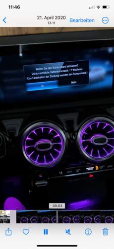

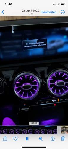

Für Wenigfahrer gibts doch extra den Tiefschlafmodus, oder wie der auch immer heisst. Damit wird die Stromaufnahme bei längerer Standzeit nochmal reduziert.
Wer keine Möglichkeit für Erhaltungsladung hat ist das sicherlich sinnvoll.
Bei dem "Tiefschlafmodus" oder wie das heißt sind dann aber sicherlich alle anderen online Funktionen außer Funktion wie z.B. Überwachung der Türen, Fenster, Motorhaube, Luftdruck der Reifen, kurz gesagt Verbindung zu Mercedes ME. Habe es noch nicht getestet, kann es mir aber gut vorstellen.
