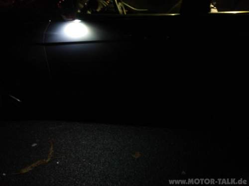

Also die LED ist viel kleiner wie meine xD ich habe so ne Runde wo 8 LED´s dran sind da das ja ein Kommplett spiegel in der Umfeldleuchte ist haste dank der 8 LED´s ein total hellen Boden dann xD

Also wenn du jetzt keine LED einbaust wo nur 2 LED dran sind ( Ich habe 8 LED´s in dem Spiegel) Ist die außleuchtung besser als mit den Standart birnen

Das rein stecken der LED´s die ich habe ist etwas schwierig aber dafür ist die Ausleuchtung mega geil...
Die LED´s sitzen richtig gut drin und fest.
