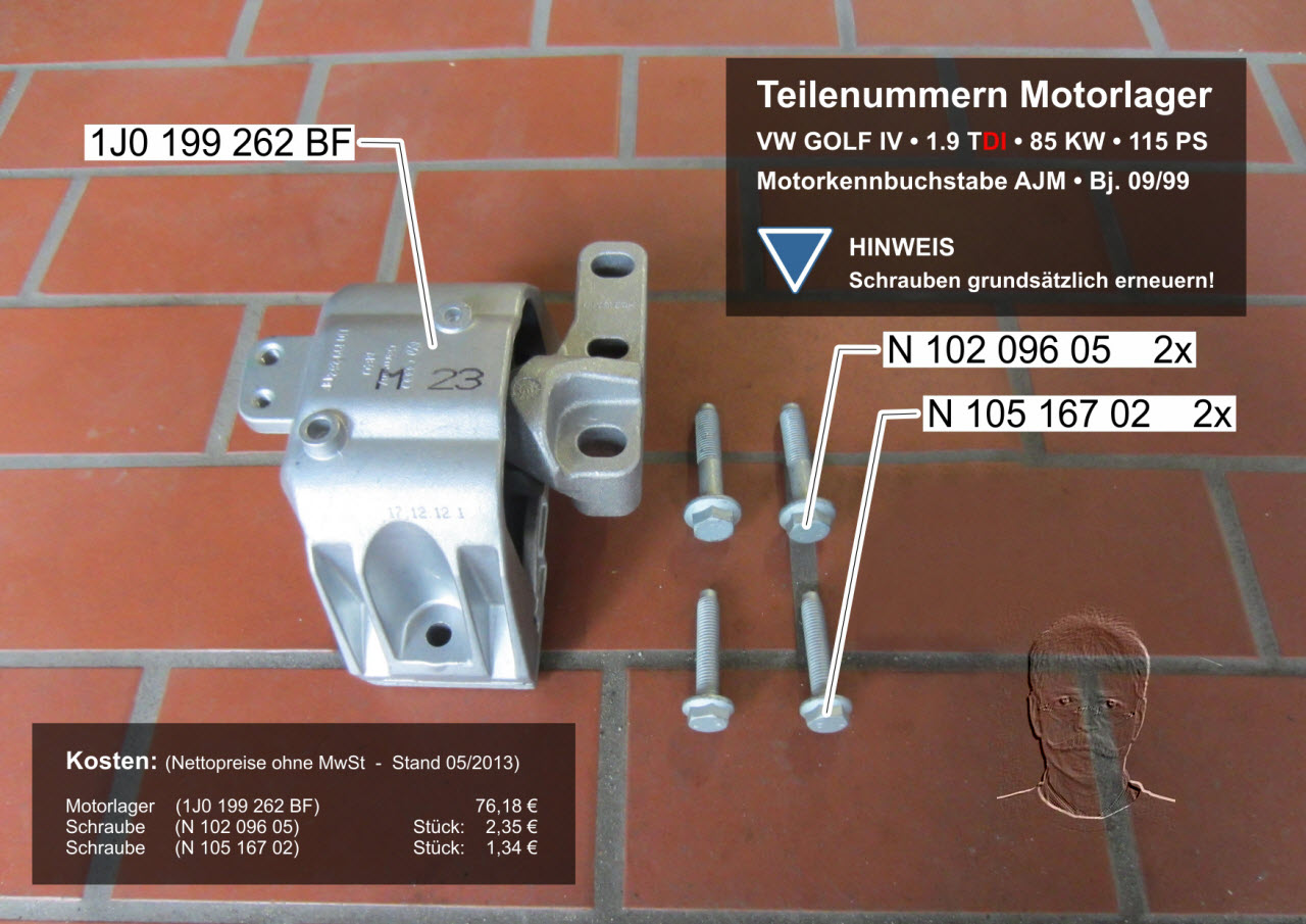

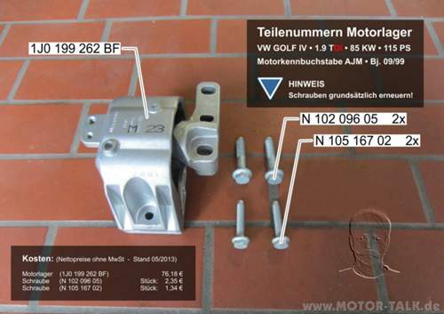

Hallo Leute,
da das alte Motorlager sich ja beim Zahnriemenwechsel als defekt erwies habe ich ein neues montiert. Im Prinzip ist das keine große Aktion.
Habe das mal für euch in Bildern festgehalten. :cool:
Benötigt werden folgende Teile vom Freundlichen.
Teile zunächst lösen und beiseite legen:

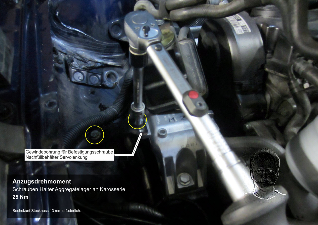

  • Kühlmittelausgleichsbehälter (2 Schrauben) lösen
  • Nachfüllbehälter für Servolenkung (1 Schraube) lösen
  • Kraftstoffilter (2 Schrauben) lösen
  • Ladedruckrohr mit Schlauchanschluss (3 Federbandschellen) lösen
Für die Federbandschelle Ladedruckrohr unten am Wärmetauscher empfiehlt sich eine Schlauchschellenzange mit Bowdenzug. Das erspart den Ausbau von Stoßstange und Scheinwerfer.

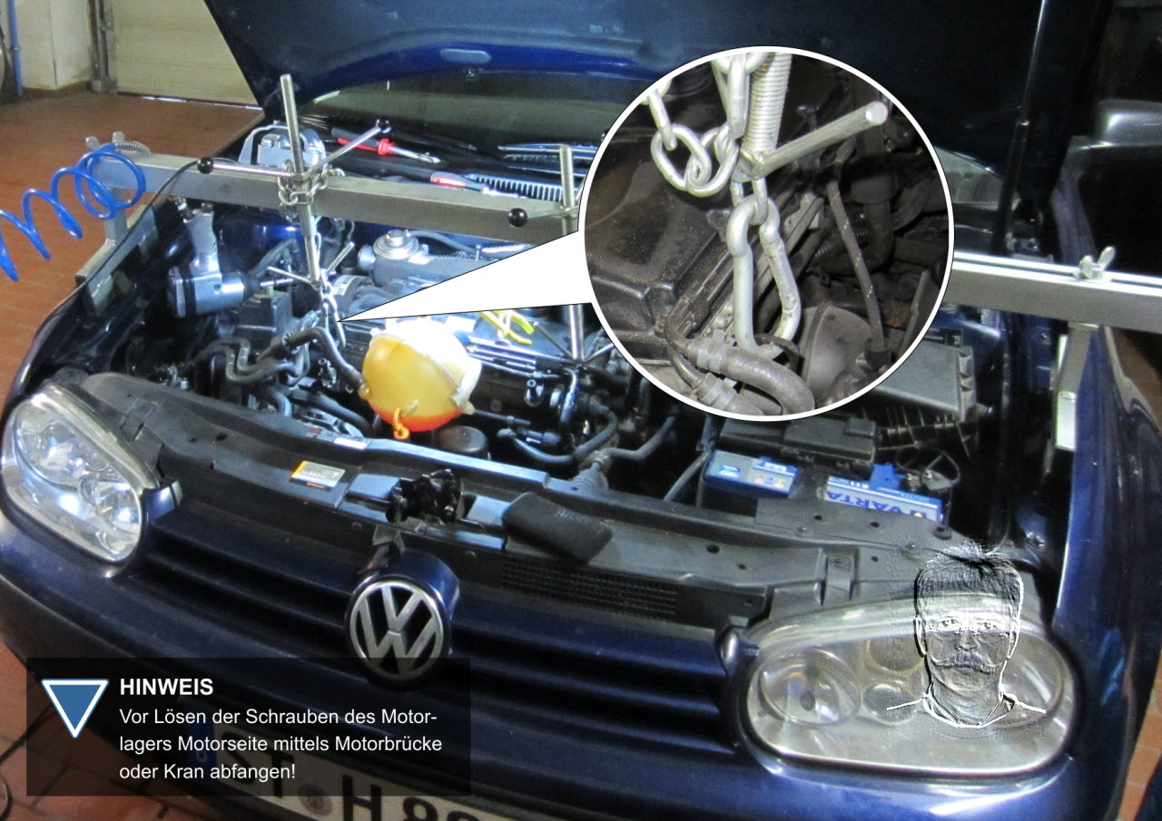

Motor abfangen bevor die vier Schrauben des Motorlagers gelöst werden.
Motor gegebenfalls etwas an der Motorlagerseite anheben, um das alte Lager besser heraus nehmen zu können.
Die restlichen Teile wieder montieren und das wars dann auch schon.

P.S.
In den Bildern ist auch der Wischwasserbehälter demontiert. Dieses, weil ich die Wischwasserpumpe gewechselt habe und keine Überschwemmung wollte.
Motorlager Teilenummern
Motorbrücke
Aggregatelager an Motorhalter

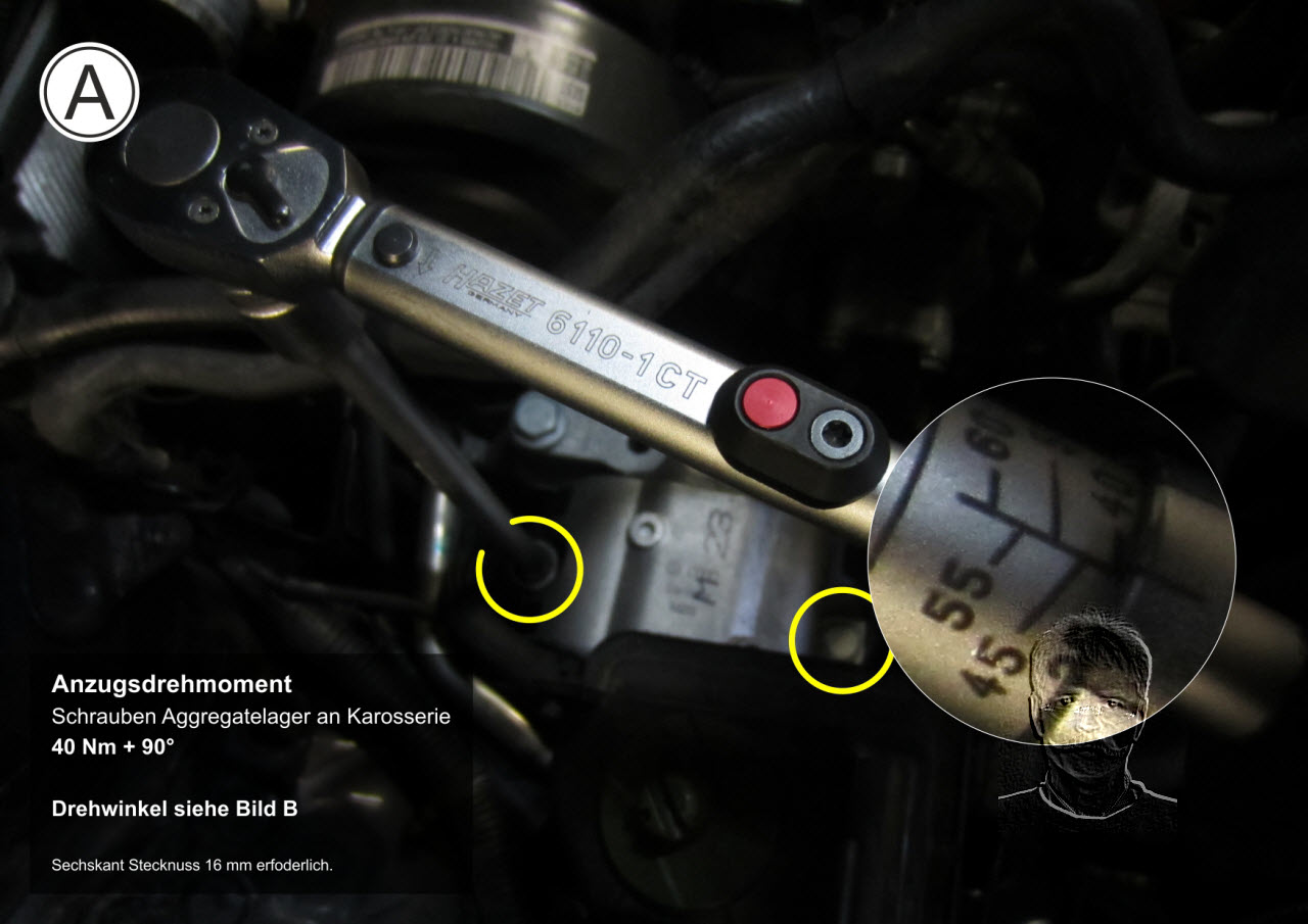

Hast du das Lager auch nach VW Vorgaben ausgerichtet?
Wenn das nicht passt kann es zu brumm und dröhn Geräuschen kommen.
Ich werde die Lager nicht mehr mit dem vorgeschriebenen Drehmoment/Drehwinkel festziehen, das hat mich trotz neuer Schrauben schon 2 Motor/Getriebelager gekostet.
Themenstarteram 20. Mai 2013 um 18:02
Hi Tomy,
habe das Lager ja beim ersten Zahnriemenwechsel bei 193.700 Kilometern schon einmal demontiert. Ausgerichtet habe ich das so wie das vorher montiert war. Gibt ja auch eine extra Ausrichtbohrung. Angezogen hatte ich das mit neuen Schrauben wie beschrieben. Brumm- und Dröhngeräusche kamen nicht auf.
Kann allerdigs verstehen, wenn der Motor nicht spannungsfrei auf den Lagern montiert wird, dass es zu solchen Geräuschen kommt.
Nach diesem ersten Wechsel hat das Lager noch 235.610 Kilometer gehalten.
Wie hat sich der Schaden denn bei dir bemerkbar gemacht?
Ich habe beim 2. Zahnriemenwechsel gemerkt, dass das Innenteil sich ganz leicht bewegen läßt, also wabbelt.
Axcell
Beim anziehen mit Drehmoment/Drehwinkel kam das Gewinde raus, also die Schraube wurde nicht mehr fest.

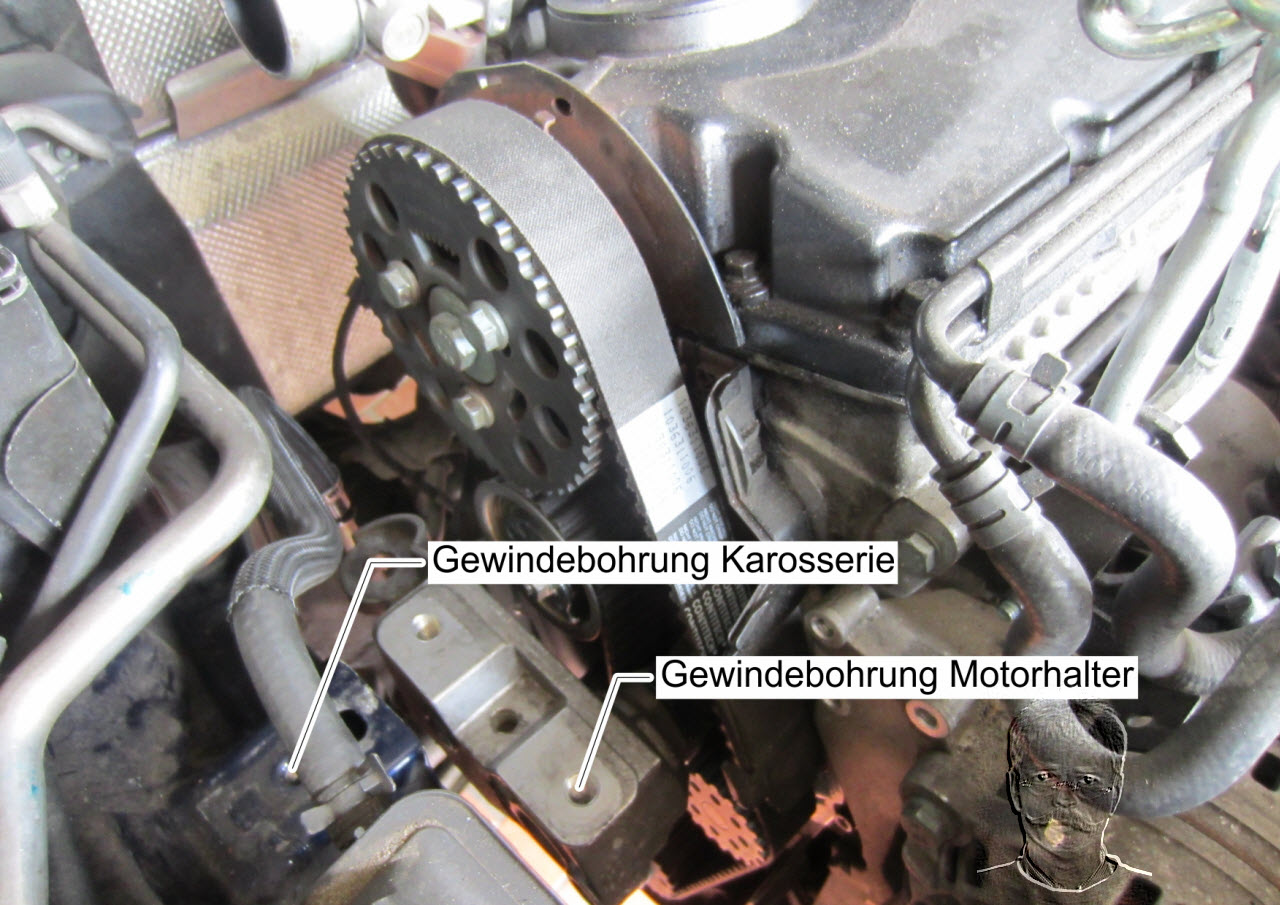

Hier noch ein Bild zum besseren Verständnis. ;)
Man sieht deutlich, wie das Innenteil vom alten Motorlager dort aufgelegen hat (blankes Aluminium).
@Tomy 69
Wenn beim Anziehen mit Drehmoment und Drehwinkel das Gewinde heraus kam, also dull gedreht wurde, können das ja nur die Gewindebohrungen Karosserie gewesen sein.

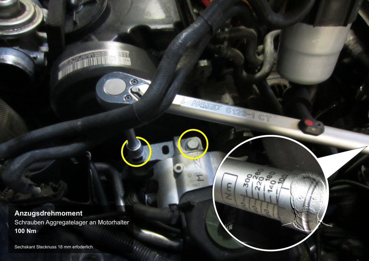

Mich wundert, dass die Gewindebohrungen beim Motorhalter (Aluminium) bei dem hohen  Drehmoment von 100 Nm dann stand hielten.
Ich gehe immer wie folgt vor:
Motorlager zunächst auf Karosserie aufsetzen und Gewindebohrungen mit den Bohrungen im Motorlager deckungsgleich bringen. Die neuen Schrauben müssen sich per Hand eindrehen lassen, sonst vermurkst m. E. das Gewinde. Parallelität sicher stellen, Schrauben anziehen, hierbei Drehmoment und Drehwinkel aufbringen
Dann nehme ich einen passenden Zentrierdorn und bringe die Bohrungen im Motorlager deckungsgleich über die Gewindebohrungen im Motorhalter (Aluminium). Auch hier müssen sich die Schrauben per Hand einderehen lassen.
Damit das neue Motorinnenlager parallel zum Motorhalter fluchtet gehe ich meist noch mit einem Flacheisen dahinter um die Parallelität sicher zu stellen. Dafür sind ja auch die Langlöcher. Erst dann ziehe ich die Schrauben fest und bringe das Drehmoment auf.
Kann mir jetzt nicht vorstellen, dass du das als KFZ-Mechaniker anders machst. Waren die Schraubengewinde ok? Oder waren die Gewindebuchsen vom Werk aus schon vermurkst?
Oder meinst du durch zu hohes Drehmoment vibrieren die Gewindebohrungen sich nach einer gewissen Fahrstrecke dull?
Das erste Motorlager hatte ich ja einmal demontiert zwecks Zahnriemenwechsels und mit neuen Schrauben wieder montiert. Bei knapp 430.000 Kilometern fiel mir erst beim Ausbau auf, dass dieses defekt war. Hatte jetzt nicht beim Anschrauben das Gefühl, dass die Schrauben nicht mehr anzogen.
