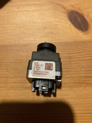

Nachdem ich fast 2 Jahre mit einer defekten Rückfahrkamera herumgefahren bin , hab ich mich für einen
Wechsel der Kamera entschieden. Hab sie online bestellt. Der Wechsel der Kamera war kein Problem.
und jetzt
weiterhin kein Bild
weiterhin Fehlermeldung "Fehler Kamerasystem"
neu dazugekommen " Kontrollleuchte Spurassistent"
liegt es an der Kamera ?
Wer kann helfen ?
15 Antworten
Wenn es keine original Kamera ist, ist das schlecht..
Zu der zusätzichen Fehlermeldung blieb auch der Monitor dunkel für Radio Navi etc. dachte schon jetzt hat es eine Sicherung rausgehauen. Hab jetzt die alte defekte Kamera wieder rein und hab nun den Zustand wie vor dem Tausch.
Die Kamera hat statt vom Händler 420 Euro 250 Euro gekostet und sieht orginal aus ..
Meine Frage darum hier, muss man nach Tausch irgendwas reseten, zurück setzen ???
nur wenn ich das sicher weiß, kann ich den Fehler der Kamera zuweisen.

Nein direkter Ersatz Qualität. Hab leider keine originalen Kamera online gefunden und der nächste Händler ist 1 std entfernt. Weist du zufälligerweise wo man online eine passende originale findet? Schlüssel Nummer 1590 AEJ

mal ne doofe Frage. Welches Kamerasystem ist verbaut?
Nur Heckkamera oder Rundumsystem? Lt. deiner Kameranummer ist wohl ein Rundumsystem verbaut, stimmt das auch?
Wenn nur Heckkamera verbaut ist, sollte diese noch programmiert werden, da diese ein eigenständiges Steuergerät ist.
Und so ohne Fehlerauslesen ist das natürlich immer sinnlos mit der Diagnose, sondern ein Ratespiel.
Und ob die Kamera original ist, sollte man an den Aufklebern auf der Kamera sehen können. Evtl. mal die Teilenummern vergleichen, die da drauf stehen.
Die Nummer auf der alten Kamera ist GJ32-19G590-DB. Das ist die Teilenummer LR078536. Diese sollte auf der neuen Kamera auch stehen. Nur der letzte Buchstabe darf höher oder niedriger sein, der kennzeichnet die Revision des Bauteils, wenn es verbessert wird.
Ansonsten, falls bei dir ein Surroundkamerasystem verbaut ist, muss die Kamera eigentlich nicht angelernt werden, aber evtl. mal einen Batteriereset machen. Vielleicht ist das Kameramodul durcheinander.
