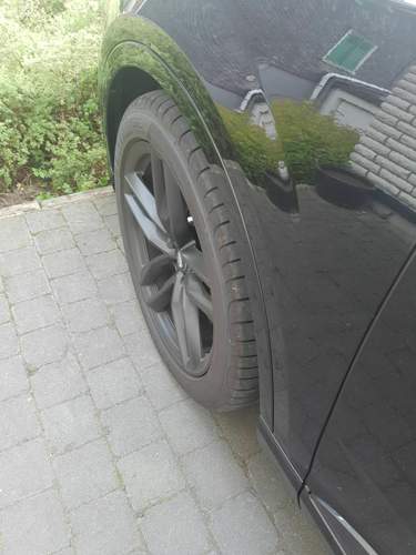

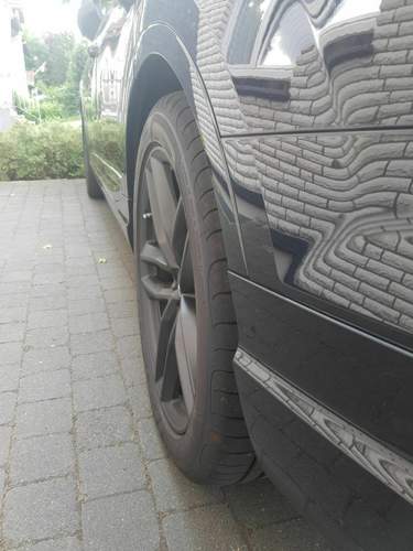

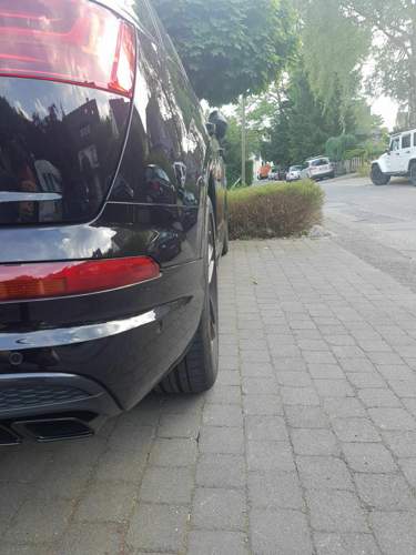

Mit den Radkastenverbreiterungen steht die Außenkante der Radhäuser selbst bei 21 Zoll Felgen und 285er Reifen noch deutlich über die Außenkante der Reifen hinaus so, dass die Reifen fast zu schmal für das Auto wirken. Ohne die Verbreiterungen sieht das für mich stimmiger aus. Aber das ist natürlich nur meine ganz persönliche Meinung.
Muss natürlich jeder für sich entscheiden. Ich habe dieses "Problem " mit Spurplatten gelöst.
hab die 21 zoll ohne leisten, wäre sogar noch luft für spurplatten.
gruss siggi
