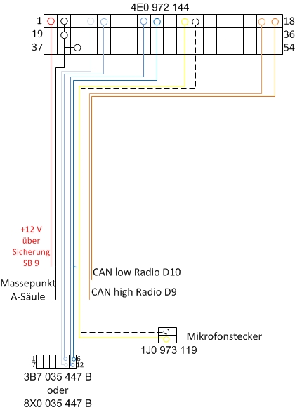

Ich habe vor Jahren mal ein Schaltbild angefertigt, was dazu diente, die Sprachbedienung des RNS 510 nachzurüsten. Vielleicht hilfreich zum Verständnis.
Auch wie man den 2. Audiokanal nachrüstet, falls dieser nicht schon im Kabelbaum vorhanden, ist darauf notiert.
Schaltbild-2
Schaltbild-2
