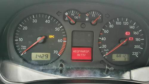

Wie deaktiviert man die Wegfahrsperre, wenn die Batterie leer war und man nur Unterspannung hatte?
Bitte einmal die ultimative Lösung.
Ich kenne alle einmal um das Auto tanzen Lösungen.
Aber der Erbauer hat sich sicher was dabei gedacht.
Also wie reaktiviert man das Auto wieder 100% mit "Hausmitteln" ohne Märchen.
Vorausgesetzt, es ist technisch alles i.O. nur einmal Unterspannung.
Und einmal die Werkstattlösung.
Danke ;)

Also ich habe jetzt den Schlüssel paar Minuten auf "Zündung an" gelassen.
Die WFS ist nun deaktiviert. Die Lampe ging aus, Auto startet wieder.
Wieviele Minuten weiß ich nicht, aufjedenfall musste ich nicht die Batterie abklemmen.
Also das scheint so zu funktionieren, aber wenn man die ganze Zeit am Zündschloss rumspielt (An Aus etc) dann nicht.

Die Wegfahrsperre deaktiviert sich mit dem richtigen Transponder automatisch. Hast du den Ersatzschlüssel mal getestet?
Die WFS Transponder werden im EEPROM vom Tacho gespeichert. Das verliert auch nichts ohne Spannung vom Akku...
Klar kann man die WFS deaktivieren, klappt auch ohne Rumtanzen ums Auto. Ist auch jetzt nicht so wild, aber ist in den meisten Fällen ja nicht möglich.
Warum er nicht will kann man aber immer aus dem Fehlerspeicher entnehmen ;)

Ja Automatisch nach paar Minuten.
(Wieviele Minuten? Zündung An/Aus? Schlüssel im Schloss? etc)
Der Besitzer hat es stundenlang probiert mit allen Schlüsseln.
Deswegen die Frage nach der ultimativen Lösung.
Denn wenn man nach dem Problem sucht, gibts die unterschiedlichsten Antworten.
zB die FFB Batterie ;) Tachostecker abklemmen, Autobatterie abklemmen etc etc...
