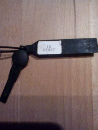

bei mir ist folgende Situation:
Golf gekauft mit einfacher Zentralverriegelung ohne Fernbedienung.
Der Vorgänger hat einen Schlüssel nachmachen lassen, allerdings einen Klappschlüssel ohne Funktion
der FFB. Dort hat er den Transponder eingeklebt. Als ich das Auto starten wollte neulich fiel mir der ganze Schlüssel auseinander :(
So, alten anderen Klappschlüssel besorgt, den Bart umgebaut. Nur als ich den Transponder umbauen wollte, ging mir der kaputt...mist.
Jetzt meine Frage: Kann ich mir nen anderen Transponder bei Ebay besorgen?
Und...wie lerne ich den an? Den Code auf dem Schlüsselbändchen hab ich noch.
Geht das mit nem VAS 5051 ohne weiter Codes? Und ich habe gelernt, dass man die Taste auf dem Funkschl. betätigen soll ziemlich am Ende...aber ich hab doch keine Tast!!! Hm...ich bin echt dankbar für Tipps, denn ein Neuer mit Anlernen soll bei VW 92 € kosten!!

FFB anlernen und Wegfahrsperre (Transponder) anlernen sind zwei verschiedene Sachen. Da du nur die Wegfahrsperre anlernen willst, musst du keine Tasten vom Funkschlüssel betätigen. Du brauchst nur alle Schlüssel die angelernt werden sollen, den Login Code der WSP und einen entsprechenden VW Tester oder VCDS. Bei einem "Bastelschlüssel" sollte natürlich ein passender Transponder drin sein.

Okay, ich kanns also wie folgt machen?? Nur ich habe sieben Stellen auf dem Plasikteil am Schlüsselbund nich vier!!!??

Nur ich habe sieben Stellen auf meinem Plastikteil am Schlüssel??? Was muss ich also eingeben??
Die 7-stellige ist nicht die PIN. Hast du noch was zum Abkratzen?
Oh, was zum abkratzen? Da muss ich nachher gleich mal nachschauen. Und wenn nicht??
hast du mein erstes Posting gelesen? schade um die Mühe, die ich mir beim Schreiben gemacht habe, den dort steht explizit drin, wie du den WFS Login ausliest mit Hilfe des VCDS Kabels.
Ja hab ich gelesen, aber ich dachte es geht auch einfacher und mit "normalem" VAG Tester.
Ohne Logincode geht es nicht!
