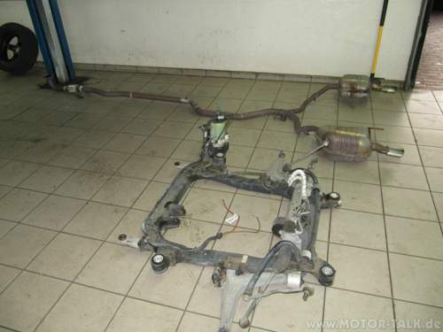

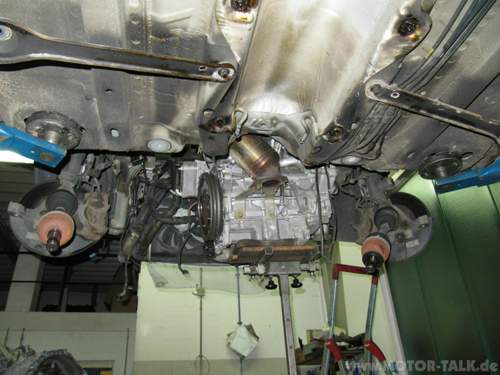

meine kupplung rutscht manchmal im 3 und 4 gang.
also kupplung komplett zms nehmerzylinder foh meldet sich freitag. was wird der spass kosten ???

Preislich wird das dem 1.9CDTI ähneln ....
Orig Teile Kupplungssatz 800 , ZMS 800 und 600 Einbau bei Opel
Zubehör denke 400 und 400 ....

Jo, hatte ich kürzlich auch. (ebenfalls 2.0T; besonnene Fahrweise, keine Kurzstrecke, aber oft Motorbremse)
KM-Stand: 139TKM
Kupplung Link
ZMS (Austauschteil) Link2
Auf der Reibscheibe war noch genug drauf, auch sonst keine Auffälligkeiten, die das Rutschen direkt erklären würden.
Ist schon ärgerlich bei diesem "geringen" KM Stand. Allerdings ebenfalls mit "BSR"...;)
Gekostet hat es bei mir ingesamt 1200€ (FOH): ZMS mitgebracht (siehe Link oben); Zentralausrücker über Anschlussgarantie (40% Teilepreis und 100% Arbeitslohn erstattet bekommen); org. Opel Kupplung zum (FOH)-Sonderpreis 350,- Netto

Gerutscht hat es beim mittelstarken Beschleunigen im Bereich des maximalen Drehmoments (2300-2500u/min). Die Drehzahlnadel sprang 200-300u/min hoch während das Auto normal weiter beschleunigte. Kurz darauf sprang die Nadel wieder zurück. In höheren Drehzahlen dann kein Rutschen mehr. Der Fehler ist auch nicht immer aufgetreten, es gab Tage, da war nix. Zum Schluss dann aber immer öfter. Besonders gemerkt hab ich es im 5. Gang beim Beschleunigen auf der AB oder am Ortsausgang (besonders, wenn es leicht bergauf ging).

Zentralausrücker = Nehmerzylinder = Ausrücklager = CSC (clutch slave cylinder).
Das ding hat viele Namen, ist aber immer das selbe.

So isses ... Ausrücklager und Nehmerzylinder sind in einem Bauteil integriert ... den Zentralausrücker =CSC ...

Nehmerzylinder=Zentralausrücklager=Ausrücklager=CSC=Zentralausrücker. Von wem willst du das jetzt noch alles hören? :D
Kupplungssatz = Druckplatte, Zentralausrücklager & Kupplungsscheibe.
Es gibt kupplungskits sowohl mit als auch ohne Ausrücker ...
