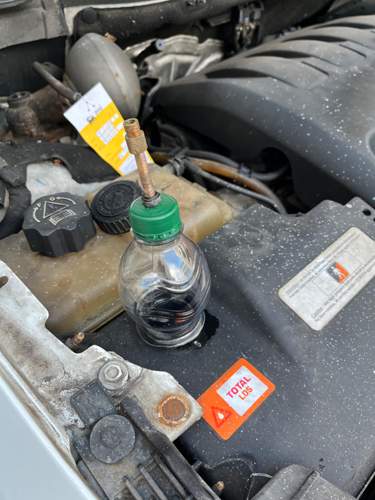

ein unerfreuliches Weihnachtsgeschenk. Vor zwei Tagen bekam mein C5 Tüv.
Heute steige ich nach der Fahrt aus. Der hängt mit der Hinterachse auf dem Boden. Hochfahren geht kaum. Auto wieder aus gemacht und ich höre es plätschern. Ich schau drunter und es läuft LDS in der Mitte aus dem Verteilerblock.
Hinterachse hängt ganz unten, ist noch nicht leer gelaufen. Bestimmt 2L rausgelaufen. Hab mich drunter gelegt, ich tippe auf den Block, der ist schon sehr arg rostig und es blättert. Die Kugeln sehen noch relativ ok aus.
Kann das eine freie Werkstatt machen? Woher bekomme ich das Teil? Scheinbar gibt es die Dinger nicht mehr.
Schöne Weihnachten und liebe Grüße
Dominik

Ich glaube nicht, dass der Block geplatzt ist. Ich würde eher auf eine der drangeschraubten Leitungen zu den Federzylindern tippen. Das sind Metallleitungen mit angepressten Gummileitungen. Diese Pressverbindungen sind nicht für die Ewigkeit ...
Oder!! - ein Klassiker ist der Hydraulikzulauf von der Pumpe vorne zu diesem Härtereglerblock. Die Leitung kommt auf der rechten Seite von vorne, geht vor dem Kraftstofftank nach oben, dann über den Tank und dann hinter dem Tank nach unten zum Reglerblock.
Über dem Tank rostet diese Leitung gerne vor sich hin, und dort kann sie auch platzen. Die Suppe läuft dann von oben über den Regler. Also genau hinschauen.
Wenn es diese Leitung ist, dann wird die Werkstatt wahrscheinlich nicht stückeln (bördeln) wollen, sondern die gesamte Leitung von vorne nach hinten (ein einzelnes Stück!!) wechseln. Und der Kraftstofftank müsste raus, mit allem was dran und drumherum ist.

Hast recht, die Suppe läuft von oben runter. An der hinteren Seite der Hinterachse (als was bezeichnet man das)? mittig auf den Verteilerblock. Jetzt ist der LDS Behälter auch leer, dh. die Pumpe pumpt leider auch schon leer. Denke mit meinem Meister bekomme ich das mit dem entsprechenden Ersatzteil und ausreichend LDS hin. Hoffe der Teil der Leitung ist nicht zu lang ;)
Wo kann ich mir das Teil raussuchen? Wie viel LDS sollte ich bestellen?

mach mal vorsichtshalber die Sicherung der Hydraulikpumpe raus, sonst ist die Gefahr, dass sie kaputt geht weil sie zu lange oder trocken läuft.
Vermutlich muss auch hier wie beim Vorgänger mit einem Vordruck befüllt werden

Vordruck wird sich darauf beziehen:
Wenn der Füllstand, z.B. aufgrund von Reparaturen, im System gesunken ist, sollte der LDS Behälter unter Druck gesetzt werden. 0,5 Bar, um so ein leer-/trockenlaufen der Pumpe zu vermeiden.
So habe ich es gemacht, nachdem ich eine Hydraulikleitung an der HA wechseln mußte.

Nur wie wird der Druck erstellt? Ich muss wohl doch selber ran. Ohne Hebebühne aber wohl nicht machbar? Citroen hat erst in 7 Wochen Zeit.
Moin,
entweder besorgst dir nen Deckel vom Behälter und bastelst da nen Reifenfüllventil rein , oder hältst den Druckluftschlauch in den Behälter und dichtest es mit nem Lappen ab , damit nen bisschen Druck vorhanden ist ,
Fahrradschlauch kaufen. Den billigsten den du finden kannst. Rechts links um das Ventil abschneiden, genug übrig lassen um an einer Seite einen Knoten zu machen. Andere offene Seite über die LDS Behälter Öffnung stülpen. Fixieren mit Kabelbinder. Luftpumpe oder Kompressor Reifenfüller mit Manometer auf das Fahradventil und 0,5 Bar Druck auf den Behälter geben.
Dann Wagen starten und Fahrwerk hochpumpen.
