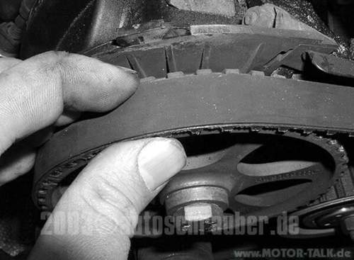

Das is am ventildeckel angeschraubt.Hier aufem bild hinter dem Nockenrad
Zahnriemen-abdeckung
wo hast du das bild her ?
:D :D :D
die zahnriemenabdeckung wir dann nur mit den klammern festgehalten?
