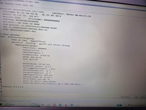

Fehlercode: Nachdem ich das Fahrzeug zuhause erneut ausgelesen habe, stolperte ich über den Fehlercode P1065 00 - "Regeldifferenz sporadisch".
Vorherige Reparatur: Im vergangenen November wurde das Druckregelventil (von Bosch) ausgetauscht. Ob dieses Element mit dem aktuellen Problem im Zusammenhang steht, bleibt jedoch rätselhaft.

Auf diesen Fehler wird bei CR TDI verwiesen. Ich denke eine leckende Düse könnte es sein. Das würde auch das Qualmen erklären, was nicht explizit mit aufgeführt ist aber ein zugehöriges Symptom wäre. Eine Regeneration würde man vor Allem im Leerlauf merken.
16471/P0087/000135 - Fuel Rail/System Pressure: Too Low

Der angezeigte Fehler, der bei CR auf den vorherigen verweist.
P1065 - Fuel Pressure Regulation: Regulation Discrepancy

When found in a CR TDI see common issues related to 16471/P0087/000135
The following Basic Settings resolved this DTC in a 2011 CAHA 2.0 TDI after replacement of N290 and all damaged fuel system parts:
[*IDE02703*] Reset learned values quant. meter. unit and press. contr. valve
The EDC required the Security Access code shown in the pop-up balloon before the Basic Setting group was available.
That Basic Settings was performed Key On, Engine Off.
