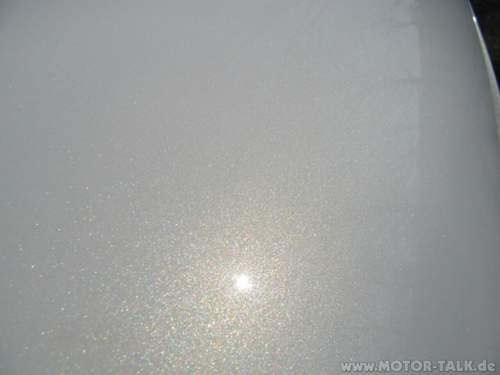

wir haben uns im letzten Jahr einen weissen Vito zugelegt. Grundsätzlich sehr schön!
Aber........................ das Auto wirkt immer dreckig! Selbst wenn ich aus der Waschstrasse kommen, ist er im Lack nicht wirklich sauber.
Ich habe jetzt schon zwei Polituren probiert (Sonax und Nigrin), dass hat nichts gebracht. Ich habe den Eindruck, dass ich Stunden polieren könnte und es macht keinen wirklich großen Unterschied.
Wo das Wasser an den Fenstercken runterläuft sind schwarze Schlieren. Die bekomme ich gar nicht mehr richtig weg.
Hat Jemand einen Tipp für ein gutes Reinigungsmittel, Politur oder leichten Lackreiniger?!
Danke im Voraus!

Kannst du diesen Zustand auf Bildern festhalten und die hier mal einstellen? Wie alt ist der Wagen?
das Auto ist Bj. 2009.
Ich hoffe man kann sich anhand der Bilder einen Eindruck machen.
Thomas

Lies dir mal die hiesige FAQ durch (Link in meiner und AMenge´s Signatur), dann wird dir recht schnell klar werden, mit den Produkten von Sonax und Nigrin bist du auf dem Holzweg. Der Vito sollte einen Uni-Lack ohne Klarlack haben, wenn du den aufpolierst, sieht der in der Tat schnell wieder schäbig aus. Deswegen sollte der einmal richtig poliert werden und danach mit Wachs wieder versiegelt. Das Wachs muss dann von Zeit zu Zeit aufgefrischt werden.
Meine Empfehlung wäre die Meguiars Ultimate Compound als Politur und danach das Collinite 476S als Wachs. Dazu noch 2-3 Applicator Pads und 2-3 Handpolierschwämme (in diesem Shop leider zur Zeit vergriffen). Beim Vito habe ich keine Erfahrung, anhand der Größe würde ich eher zu jeweils 3 Schwämmen tendieren, beim normalen PKW reichen 2.
Microfasertücher zum abnehmen von Politur- und Wachsresten bekommst du auch in diesem Shop, alternativ kann ich diesen Shop empfehlen. Ist halt ein Rechenexempel, was dich günstiger kommt. In dem von mir verlinkten Shop kosten die Tücher an sich weniger, dafür hättest du 2x Versand. Kann sich aber auch unter Umständen lohnen...
Das von mir empfohlene Wachs hat eine Standzeit von 4-6 Monaten, je nach Beanspruchung (Garagen-/ Laternenparker, Viel-/ Wenigfahrer etc.). Bei der Wäsche könnte man es mit einem wachshaltigen Shampoo etwas pushen, alternativ ein Detailer beim trocknen. Diese beiden Dinge sind aber kein Muss, dennoch eine sinnvolle Option.
Waschstraße sollte ab jetzt tunlichst vermieden werden, lieber Handwäsche mit Microfaser Waschhandschuh und Trockentuch.
Ist das so? Nach meinem Kenntnisstand tragen alle heutigen Lackierungen eine Klarlackschicht. Ich lasse mich da aber auch gern eines Besseren belehren.
Dann musst du dich wohl belehren lassen ;) Ich habe wegen meinem Fahrzeug recherchiert und zumindest bei Opel hat weiß nicht standartmäßig Klarlack drauf. Ob das so ist, kann auch nicht anhand der Farbnummer oder der FIN gesagt werden, dafür muss die Lackschichtdicke gemessen werden.
Der Vito ist immerhin ein NFZ und z.B. den Sprinter gibt es auch ohne Klarlack. Ich fahre selbst ein weißes Fahrzeug, von mir noch nicht poliert, im Winter wegen des Wetters kaum gewaschen und der hat nur Dreck auf dem Lack. Beim TE sieht er richtig matt aus, als wäre er ausgeblichen und Jahre nicht poliert worden. Auch wenn er "nur" mit der Baumarktserie von Sonax und Co. hantiert, dürfte es nicht so schlimm aussehen.

kommt immer darauf an wie der Kunde den Wagen/ Lack bestellt (Transporter oder Familien Kutsche). Standartmäßig ist bei MB auf dem Uni Lack kein Klarlack drauf.
Ich fahr öfters mal den weissen Vito von meinem Chef und so matt, wie der Lack aussieht, kann ich mir seeehr schlecht vorstellen, dass da Klarlack drauf ist. Nur da, wo man Aufkleber drauf waren, ist noch etwas Gkanz vorhanden.

geh mal nach dem waschen mit reinigungsknete an den lack.... dannach mit feinschöeifpaste und zum schluss mit antihologramm oder polish blau... alles von der firma koch chemie....
müsste eigtl dann alles weggehen.

Du meinst bei den Nutzfahrzeugen? Meines Wissens ist dieser "kratzfeste Nano-Keramik-Klarlack" bei MB seit 2003/2004 Standard, sowohl für Metallic- als auch für Uni-Lackierungen.
Ich weiss nur nicht, ob das a) auch für Nutzfahrzeuge gilt und b) ob der (oder dieser) Vito ein solches Nutzfahrzeug ist.
Aber um auf das Problem des TE einzugehen: Wäre (!) eine Lackierung ohne Klarlack so ein Super-GAU? Ich würde ihn genauso aufpolieren und schützen, wie von Bunny Hunter empfohlen.
