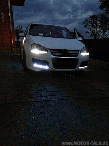

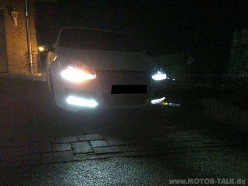

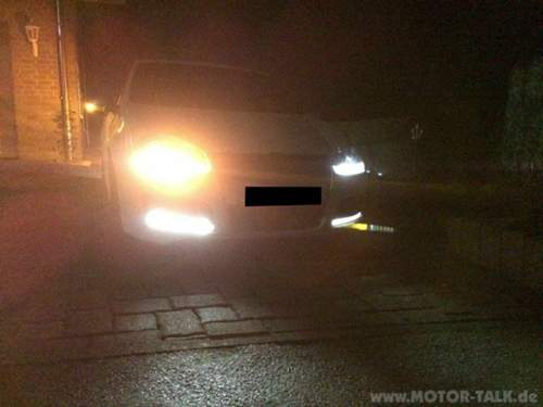

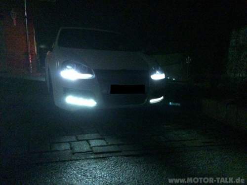

Die Xenonlook Superwhite in den NSW drin ... sehen als TFL codiert sehr gut aus. Die originalen Phillips waren einfach schrecklich gelb. :(
Ich bin mir auch noch unsicher ob ich meine Standlichter so lasse oder auch noch auf Weiß umbaue, weil mit US-Standlich passt das Gelbe doch farblich etwas besser dazu.
http://gallery.3d-nexus.de/main.php?g2_itemId=1363
Wenn doch schon US Standlicht Codiert hast dann mach doch diese Lampen hier rein als Standlicht (dann hast es komplett Orange Leuchten)
http://thumbs3.ebaystatic.com/pict/1902654067314040_1.jpg
Diese bekommst überall!Lupo und co. haben die in den weißen Seitenblinkern drin.Habe die auch mal ein Zeit drin gehabt und sah auch ohne US Standlicht sehr gut aus
Nun habe Ich aber auch die Xenonlook Superwhite drin und bin damit sehr zufrieden.
Das wäre mir dann zu übertrieben und würde bei den Herren in Grün/Beige sicherlich nicht zu gut ankommen.
Bisher haben sie aber zum Glück noch nichts zum US-Standlich gesagt. ;)
