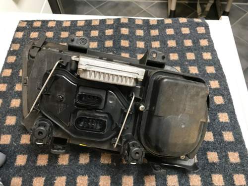

ich hab mir letztens nen neues Steuergeraet beim rechten Xenonscheinwerfer eingebaut, da der Brenner oftmals nicht zuendete.
Nach dem Wechsel des Stg's geht diese Seite jetzt normal an, allerdings habe ich den selben verdammten Fehler jetzt auf der linken Seite!!
Wie zum Teufel kann das bitte moeglich sein?
Danke schonmal im Vorraus!

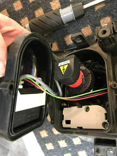

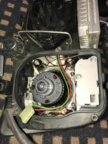

hast Du das silberne Steuergerät getauscht das ausserhalb des Scheinwerfers montiert ist oder das Zündgerät selbst, an dem der Stecker des Xenonbrenners dran hängt? Soweit ich bisher recherchiert habe liegen die Zündprobleme bei ansonstem funktionierenden Scheinwerfer oftmals an diesem im Scheinwerfer befindlichen (und nur beim Bora austasuchbaren) Modul.
Mein linker zündet gelegentlich auch nicht - aber irgendwie sehr sporadisch...
Ja, das Steuergeraet fuer Niveauregulierung aussen.
Bei mir schon eher regelmaessig irgendwie, ziemlich nervig!
Also Zuendgeraet? Hmmm
Hier hatte ich mal wo gelesen, das dann das Vorschaltgerät langsam die Grätsche macht-
als auch das Zündgerät, dessen Kondensatoren alt&trocken sind, und nicht mehr die
nötige Kapazität erreichen um den Lichtbogen zu zünden.
