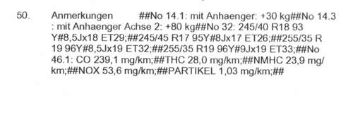

ich hab mir vor kurzem ein Audi A5 Typ B8 (Sportback) 2,0l TDI 100kW (136 PS) Bj 2014 geholt. Momentan sind 17 Zoll Felgen (7,5 J x 17) verbaut. Ich möchte mir allerdings 18 Zoll oder 19 Zoll felgen holen. Welche Felgen passen denn genau auf das Auto?
Bei Ebay Kleinanzeige sieht man ja die genaue Felgenbezeichnung, damit ich dann prüfen kann ob die passen oder nicht.
Danek für eure Hilfe :)

Du kannst so gut wie jede Felge fahren wenn du sie dir eintragen lässt oder geht es dir darum eine Serienfelge mit Seriendimension zu fahren?
Oder ist nur Lochkreis und Mittenzentrierung wichtig, dass die Felg passt? Das heißt diese 9J x 19 H2 ET33 kann auch anders sein?

Wenn werksmäßig montiert, dann gehören auf den A5 Felgen der Dimension 9x20 ET29 mit Reifen 265/30R20.

Dann darfst du nur die Dimensionen fahren die in der CoC stehen. 20" sind da ggf. nicht aufgeführt.

Schau doch einfach mal in Deine COC, dann siehst Du, was da drin steht und kannst gezielt suchen.
Die COC hab ich auf parat nicht. Müsste ich bei mein Autohändler mal nachfragen ob ich die bekomme.
