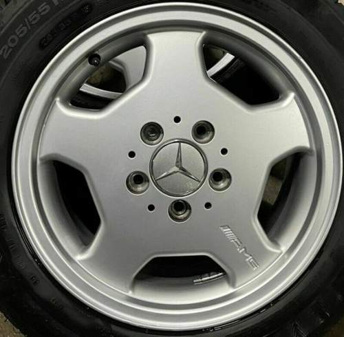

Ich möchte mir gerne für meinen W124 260E neue Felgen besorgen. Diese sollten von AMG sein und 15 Zoll haben.
Wisst ihr ob die folgenden Felgen mir der Radkombination passen würden?
2024010902
7Jx15H2ET37
Reifen: 205/55 R15
Falls ja, könnt ihr mir dann bitte etwas handfestes hinterlegen ?
Und wenn nicht, habt ihr Alternativen, bzw. welche Felgen dürfen auf meinen 260ger (bitte nur im ähnlichem/ gleichem Design, wie auf dem Bild ) ?
Schonmal Danke für jede Antwort!

Zu Daimler und zum TÜV gehen. Fragen.
205/55R15 hatte der 190er.
Schau mal mit der Teilenummer der Felgen, ob du was findest im Internet.
Also die Standardgrößefür 205er Reifen ist 205/60R15. Da 205/55R15 minimal kleiner im Abrollumfang ist, wäre das ggf. auch eintragungsfähig, aber richtig ist eben 205/60R15
Die Einpreßtiefe 37 weicht vom Standard 49 um 12 mm ab, sollte also auch freigängig und eintragbar sein.
Aber einfach so daufstecken geht nicht.

Die AMG Styling 2 ( ET37) in 15 Zoll sind glaube ich nicht regulär für den W124 ? Zumindest habe ich nichts gefunden.
Die einzigsten 15 Zoll Styling 2 die ich kenne, sind die folgenden:
Mercedesteilenummer: 2024010902
7Jx15H2ET37
Reifen: 205/55 R15
Und die sind ja für eine 202 c Klasse.
Ich wollte die zuerst für meinen W124ger, aber die sind eben nicht regulär für den. Wahrscheinlich nimmt der TÜV sie auch ab, aber ich weiß es halt nicht. Am sichersten wäre es vielleicht mal dort nachzufragen.
Gruß Schwalm

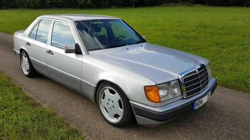

"Und wenn nicht, habt ihr Alternativen, bzw. welche Felgen dürfen auf meinen 260ger"
Ich hatte auf meinem damaligen 250 D folgende neu gekaufte AMG-Felgen:
Radtyp HWA 201 400 1502
7 J x 15 H2 ET 35
Reifengröße 205/60 R 15
Die Felgen sind in deiner oben angehängten Liste verzeichnet. In dem Gutachten, das ich dazu habe, ist auch der 260 E genannt.
Ich fand schon damals, dass sie zur kantigeren Karosserie der BR 124 besser passen als die abgerundeten Felgen. Außerdem bleiben sie wesentlich dezenter als Felgen größerer Durchmesser, die ich auf der BR 124 immer etwas popelig fand (und finde).
Ich habe die Felgen noch im Keller liegen, weil ich mich noch nicht entschließen konnte, ob ich sie mal auf meinem 300 TE verwende.
W124 mit HWA 201 400 1502
Ich finde die 15" eigentlich eher zu klein in Verbindung mit dem felgenbett des styling-2, dann dich eher 15 Loch Felgen bei 15"
In 17" mit Tieferlegung finde ich das ganze stimmig und nicht übertrieben getuned.
Klar, das gab es so 1991 nicht original zu kaufen, da gab es ja noch nicht mal 8-lochfelgen.
Der Komfort ist natürlich auch nicht mehr so gegeben, aber das muss jeder selbst wissen, was gefällt.
