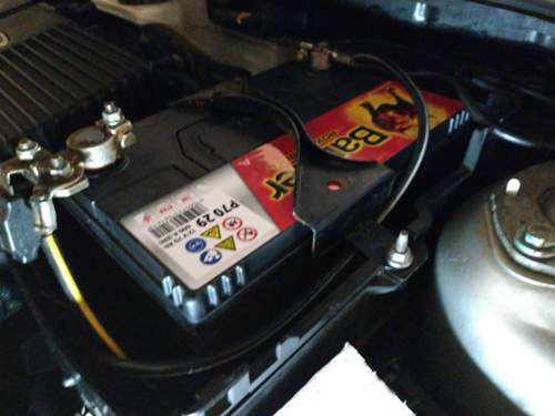

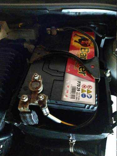

Es geht mir nicht um die Kapazität, da sollten es mindestes 60 Ah sein, besser 70 Ah da das Auto nur noch selten gefahren wird und lange Standzeiten hat.
Die bisher verbaute Varta 53 Ah ist definitiv falsch, allein schon von der Gehäuseform. Nur mit dem Holzklotz sitzt sie fest in der Halterung (siehe Fotos). Da wir bald eine neue brauchen suche ich nun nach einer passenden. Da wird aber alles mögliche als angeblich passend angeboten; die unterschiedlichsten Größen, Bodenleisten und Polungen, obwohl ich Fahrzeugtyp oder Schlüsselnummern eingegeben habe.
Würde gern Banner nehmen, da bisher immer gute Erfahrungen. Die von Banner angebotenen Typen P60 68 Asia und P7029 Asia haben aber beide eine Kastenhöhe von 200mm. Um die Batterie mit dem vorhandenen Bügel (siehe Fotos) festzuhalten müsste die Kastenhöhe aber 210mm sein.
Wer kann mir bitte einen Tipp geben welche Batterie da wirklich passt? Oder ist der Bügel falsch?

Hallo Wolfgang, ich gehe mal davon aus dass die Haltebügel noch Original sind.
Von daher sind diese den Japanischen Batterien angepasst. (Die sind meist höher) Jedoch dürften die Gewinde der Haltestangen noch etwas mehr Spielraum haben so das eine Batterie mit 200 mm höhe dennoch passen dürfte. Es wäre mal auszumessen ob da nicht noch etwas zu machen ist.
10mm dürften an sich kein Problem darstellen.
Ist der Holzklotz deine Idee gewesen?
Hat der TÜV nichts beanstandet?
Gruß Armin

Ja, der Holzklotz war meine Idee. Das Auto hatten wir gebraucht von einem "Fachmann" gekauft. Der hat vermutlich die falsche Batterie eingebaut und den Zwischenraum zur Halterung mit einem Gewölle aus Papier und Plastik ausgefüllt. Mit dem Holzklotz sitzt die Batterie jetzt fest, wurde weder bei der ADAC-Untersuchung noch bei der HU bemängelt.
Bei den Schrauben ist da nichts mehr zu machen, der Bügel sitzt ca. 2mm über dem Plastikgehäuse, tiefer geht er nicht. Zur Not könnte ich natürlich ein 10mm Holz dazwischen packen. Aber eine passende Batterie wäre mir lieber. Es wundert mich das ich da bei den verschiedensten Batterieanbietern nichts gefunden habe. So selten ist der 3er BK doch auch wieder nicht. Aber was da angeboten wird passt alles nicht so richtig. Gib mal spaßeshalber die Schlüsselnummern 7118 ABB ein. Was da angeboten wird ist zu niedrig, zu lang, teilweise sind nicht einmal die Pole richtig.

@Wolfgang_II ich habe jetzt mal bei mir genau nachgesehen. Die Höhe meiner Batterie ist 180mm 60Ah; bei mir ist auch ein Distanzstück (Plastik 20mm original) unterlegt. Ohne dieses Distanzstück ist eine genaue Fixierung der Batterie nicht möglich.
Ich könnte ein höhe von max. 200mm bei mir einbauen. Darüber ist dann kein Gewinde mehr vorhanden.

Danke für deine Mühe Armin.
Dann wird bei unserem Mazda wohl das Plastik-Distanzstück fehlen und ich muss wieder Holz nehmen (der FMH dürfte für so ein Plastikteil wohl Fantasiepreise nehmen).
Dann werde ich voraussichtlich die Banner P7029 Asia nehmen (ein Agrarhändler der Banner führt ist hier gleich im Nachbarort) und 10mm Holz dazwischen legen.
LGG
Wolfgang

Ja, durch den Hinweis von Armin ist nun klar das es an der Halterung liegt, an dem fehlenden Distanzklotz.
Entweder schau ich mal bei einem Verwerter vorbei ob der so ein Teil hat oder ich nehme eben wieder Holz. Der TÜV ist damit ja zufrieden, die Batterie steht fest und sicher.
die OEM Batterie ist einfach höher gewesen, ich hatte dann auch ne Banner und nen Kunststoffblock, glaube anders geht es nicht oder ne OEM kaufen, wenn es die noch gibt

Die BOSCH S4 024 ist mit 225mm Gesamthöhe angegeben, also die handelsübliche Kastenhöhe von ca. 200mm. Dabei werde ich auch bleiben.
LG
Wolfgan
Im Anhang nochmal ein Bild der alten S4 im eingebauten Zustand. Alles passt.
