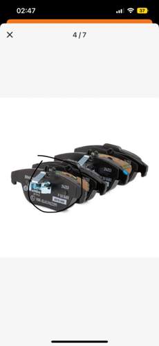

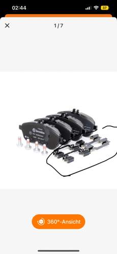

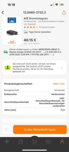

Was mich irritiert sind diese Klammern die braucht man doch eigentlich garnicht , ich kann mich erinnern das man die Bremsbeläge einfach in den dafür vorgesehenen Spalt schiebt und das die Klammern nicht vorkommen. Deshalb bin ich auch verunsichert , es werden Modelle mit und ohne Klammern angeben die für mein Fahrzeug passen. Anbei ein Foto. Welche passen jetzt nun drauf ..
.jpg

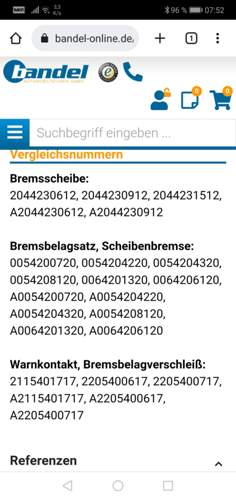

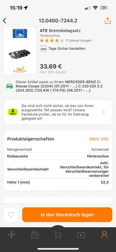

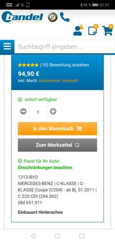

So, hab dir was rausgesucht.
Bei den Preisen würde ich die Scheiben immer mit wechseln.
Dann ist wieder 100 000 km Ruhe.
Die Klammern sind fest am Belag, sie werden bei der Montage in den Kolben gesteckt. Das passt schon.
Screenshot-20221217-075257-com-android-chrome
Screenshot-20221217-075147-com-android-chrome
Screenshot-20221217-075107-com-android-chrome
Gibt es auch als Komplettset für vorne und hinten.
Kostet dann ca. 260 Euro.
Vorne gelochte Scheiben 295mm, hinten 300mm,da AMG Paket.
