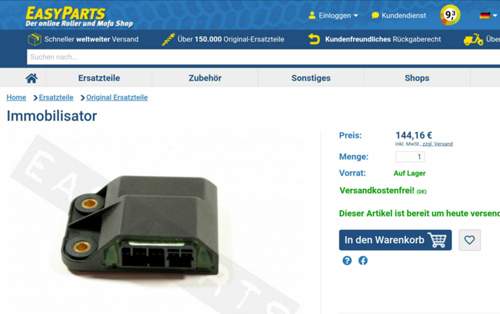

@Papermaker76
Der Peugeot Elystar 125 ist ein Einspritzer mit einer ECU, welche für Kraftstoffeinspritzung und Zündung zuständig ist. Bei der Zündanlage handelt es sich um eine Transistorzündung, das hat nichts mit einer CDI zu tun.
Der englische Begriff 'CDI' steht für ein Zündsystem, zu deutsch eine sogenannte Hochspannungskondensatorzündung (HKZ). Solch ein CDI-Zündsystem besitzen nur die Vergasermodelle, wie z.B. der Elyséo 125.
Gruß Wolfi
PS: Ein Wegfahrsperrenmodul gibt's bspw. bei EasyParts zu kaufen, das ist aber keine CDI.
Edit: Bei Problemen mit der WFS immer als Erstes den roten Masterschlüssel benutzen.
Die schwarzen Gebrauchsschlüssel funktionieren manchmal nicht, lassen sich aber anhand dieser
Prozedur
i.d.R. neu “anlernen“.
Wegfahrsperrenmodul
WFS-Modul
Muss da was programmiert werden an dem modul bezüglich masterschlüssel
@Papermaker76
Hast die verlinkte Prozedur zum Anlernen der Gebrauchsschlüssel nicht gelesen. :mad:
Ein nagelneues, unbenutztes WFS-Modul wird beim Anlernen mit Hilfe des roten Masterschlüssels "verheiratet".
Gebrauchte Module von ebay o.ä. sind daher nutzlos.
Gruß Wolfi
PS: Hast du den roten Masterschlüssel an deinem Roller überhaupt schon probiert?
