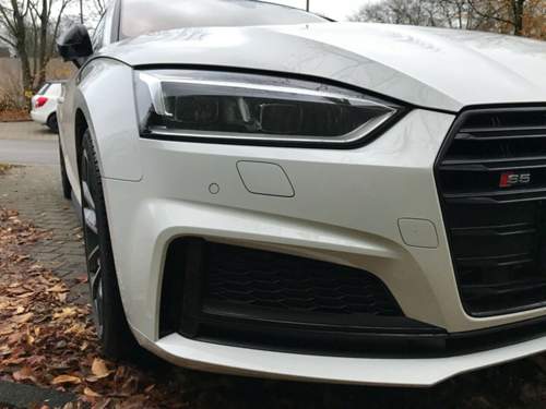

Für alle zur Info, die über Spurverbreiterungen nachdenken: Habe welche von H&R auf die Winterräder Audi-Cavo-19“ eintragen lassen, - vorne 2 und hinten 3 cm!
Sieht klasse aus. Die Felgen gefallen mir auch sehr gut. Habe versucht die Räder im Web (Konfigurator) zu finden, bisher erfolglos. Welche Breite haben die Felgen und welche ET? Reifengröße?
Es sind die Audi-Aluminium-Gussräder im 5-Speichen-Cavo-Design (S-Design), kontrastgrau, teilpoliert, Größe 8,5 J x 19, mit Reifen 255/35 R 19, ET 32
Hat der S5 breitere Radhäuser als der normale A5? 2 und 3 cm erscheinen mir extrem viel wenn ich mir die Fahrzeuge beim Händler anschaue.
Er meint sicherlich pro Achse und nicht die Scheibendicke.
Ok, klingt logisch. Hätte ich auch selbst drauf kommen können.
