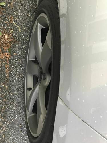

Ich hab`30mm H&R Federn, 9 x 18 ET 52 5-Speichen S-Line Felgen mit 245/40, SCC Spurplatten pro Achse 20mm eingetragen und den Knubbel nicht entfernt!
(Im Winter 8x17 ET 35 225/50 ohne Spurplatten)
