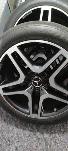

Hallo zusammen,habe vor 2 Wochen GLE 350d 2017 gekauft.
(Drauf sind 21 Zoll AMG Felgen mit Reifen vorne und hinten 265.40.21..siehe das Bild.
Würde gerne hinten 315.40.21 Zoll haben.(Vorne passt glaube ich 275 oder ?
Welche Felgen mit 21 Zoll und ET tiefe und Reifenbreite würde passen ?.
Vielen Dank schon Mal im voraus..

Ich habe vorgestern AMG Felgen mit der Größe 295.40ZR 21 Zoll ET 46 gekauft.(10×21).
Hat jemand vielleicht ein Foto möchte gerne sehen wie das Auto aussieht, angeblich wegen ET 46 kommt der Rad etwas raus.
Mein Wagen GLE 350 d Matic 2017..

@Cobrado68 Die Reifengröße 295 40 21 ist für den GL/GLS aber nicht für den GLE der hat anderen Querschnitt glaube 295 35er oder 265 40er
Gruß Edin
Genau. Der Abrollumfang ist zu groß. Daher passt die angezeigte Geschwindigkeit nicht.
