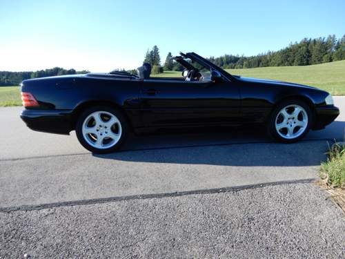

Mir persönlich waren 18“ AMG to much, hat auch jeder zweite drauf. Hab mich deshalb für Original 17“ Albali mit 15/25 mm Platten und 245er reifen ringsum entschieden.

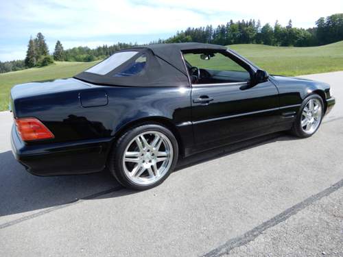

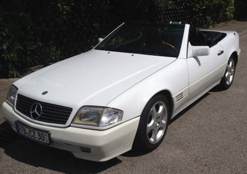

Hallo, das ist mein ehemaliger SL mit 18 Zoll AMG Felgen. Meiner Meinung nach sieht es optimal aus.
R129 mit AMG Felgen

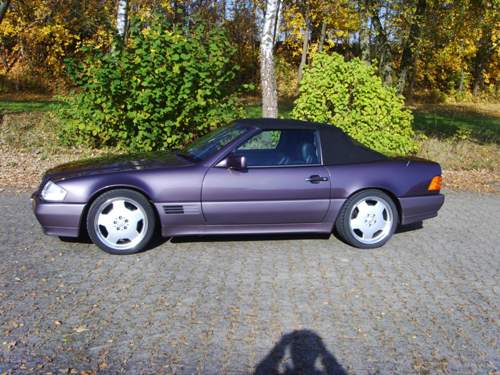

ich würde dir die 17 Zoll Aero 3 empfehlen. Hab beide Felgen drauf. Aero 3 auf meinem SL und die Aero 2 auf meinem C140. Wenn es sie geben würde würde ich dir meine Aero 2 verkaufen und 18 Zoll Aero3 auf den C140 machen. Gibt es aber leider nicht. Meine Traumfelgen für meinen C140 sind die 19 Zoll AMG Styling 2. aber 5000 Euro bremst mich.
Wenn Du die Aero 2 möchtest gib Gas sie werden auch immer teurer.

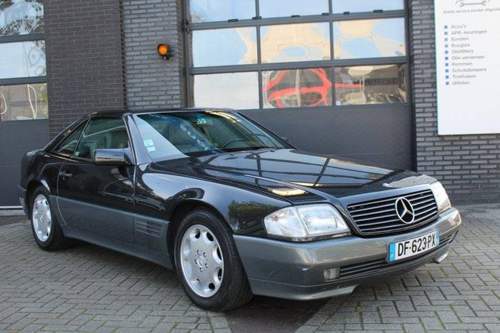

Die glanzgedrehte 17"-Felge "Sador" vom Final Edition R129 wäre meine erste Wahl.
Sieht in natura größer aus und interpretiert das zeitgenössische MB-Felgendesign neu. Dank 17-Zoll bleibt zusätzlich auch der komfortable Charakter des Fahrwerks vollständig erhalten.

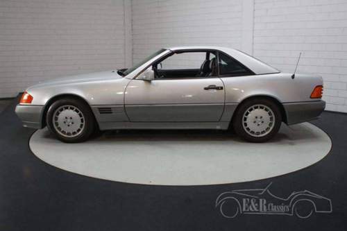

Räder sind Geschmacksache, hab auch noch die Styling I einteilig hochglanzverdichted, aber die zweiteiligen gefallen mir einfach besser auf meinem Mopf1. Auch wenn's viele davon gibt. Auf dem Vor-Mopf würde ich die Aero3 in 17 Zoll haben wollen, bin aber skeptisch wegen der oft gerissenen Sterne um die Schraubenlöcher. Speziell bei aufbereitenden Felgen kann man nie sicher sein.

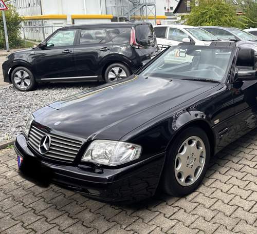

Gullideckel und 8 Loch sind die passendsten Felgen für den r129

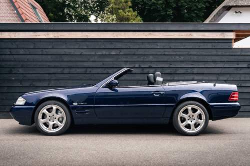

Habe erst kürzlich die Sador auf einen draufgemacht und finde das der Wagen weniger satt "liegt", als deutlich komfortabler empfinde ich die auch nicht, eher als etwas "schwammiger" beim fahren. Zudem sieht das Auto von hinten ein wenig unterbereift aus. Vorteil der Sador ist kein Firlefanz wie glanzgedrehte Hörner und Speichen (in der lackierten Version) und daher sehr einfach zu reinigen. Finde der 129er sieht mit den damals im Sport Paket enthaltenen AMG 18" am besten aus - jeweils die "richtige" Monoblock für den Mopf1, bzw. die andere AMG für den Mopf2. Und natürlich die 3teilige auf dem Vormopf. Ist originol und sieht dabei m.M. nach am stimmigsten aus. Die Sadors machen den ganzen Wagen m.M. nach zum Opastyle. Werde die als Winterfelge nehmen.
