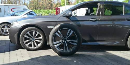

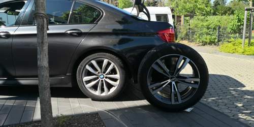

Ich habe letzte Woche die 754M mir geholt. Die finde ich ziemlich schön, die 755M mit den ich den Wagen bestellt habe aber schöner :).
Drauf sind WR in 285/45R21. In den Fotos sehen die R18 von meinen F10 mit 245/45 so klein aus..!
Gruß,
Georg
Img-20190722-161809
Img-20190722-161725
Img-20190722-161659

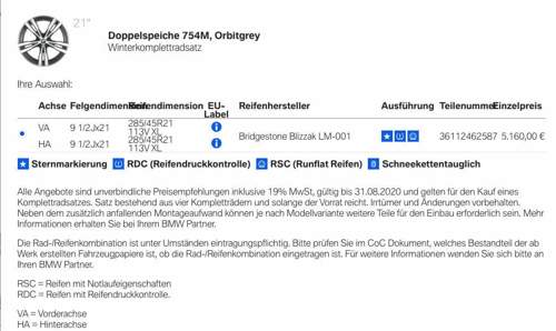

Mein Thema neben der Optik: Haette gerne einen Winterreifen mit Index V (bis240km/h) UND schneekettentauglich. Es gibt aber nur die 20” geeignet für Schneeketten und Index H ODER 21” Index V dafür keine Schneekettentauglichkeit... Option 1: nehme die 20“ heißt Vmax die 6 Monate 210, Option 2: nehme die 21“ und mich würde interessieren ob jemand eine Idee/Loesung für das Schneeketten-Thema kennt. (Oder Option 3, lasse auf die 20“ V-Index Reifen montieren was aber ein Akt und unnötig Kosten verursacht). Ideen/Tipps?
brauchst Du wirklich zwingend Schneeketten auf diesem Auto? D.h. mit guten Winterreifen, Allrad und erhöhter Bodenfreiheit ist dort nichts zu machen, wo du im Winter unterwegs bist?
@A5ler schrieb am 7. September 2020 um 08:50:11 Uhr:
Die 9,5x21 Radtyp 754M
mit 285/45R21 113V
sind doch schneekettentauglich :)

Klasse & Danke! Bei leebmann standen sie nicht SK-tauglich drin - frage ich jetzt mal nach, wäre ja phantastisch!
Standard M Felge ist m.E. modellübergreifend immer schneekettentauglich.
Zwischenupdate: wird geprüft - ggf ist die Detailinformationen im dem Raederkonfigurator falsch, auf der Zusammenfassung wird nicht von SK-Tauglich gesprochen und Freundlicher sagt Felge steht auch als nicht SK geeignet im System. Er klärt das mit der Zentrale jetzt - melde mich nach offizieller Rueckmeldung.
