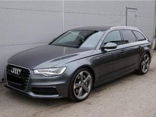

...nicht exakt die MAM, aber wird optisch in die Richtung gehen (bei 20";) A6 eissilber

Ob 17, 18, 19, 20, 21 Zoll... Schönheit, Komfort, Grip, Kosten und Nutzen liegen am Ende nur im Auge des Betrachters :cool: Wenn es Dir um persönliche Sichten geht: finde am 4G beginnt die Schönheit erst ab 19", darunter regiert die Vernunft (was ebenso ok ist!). Mir persönlich gefallen die 20" am Besten, also fahre ich selbige ;)
Ich kann dazu nur sagen, dass 18 Zöller generell beim 4G absolut bescheuert aussehen.
Ich weiß nicht wieso, aber das wirkt dann so extrem "hochbeinig".
Fand das beim 4F nicht ganz so schlimm, aber beim 4G ist mir das besonders aufgefallen.
Ich finde auch, dass es 19" schon sein sollten, aber das musst du selbst entscheiden.
Hatte die Felgen, die Paddy verlinkt hat, in 19" aufm 4F.. die fand ich auch sehr schick.

so isses. 4F --> 4G um ein Zoll nach oben verschoben. Hatte am 4F auch 19er - nun 20er am 4G mit selbem "Federungskomfort" lt. Rechner (Photos). Damit entsprechen die 18er am 4G den 17er am 4F. Das "Hochbeinige" resultiert aus der optischen Täuschung, weil Felge kleiner und der dunkle Anteil (Reifen, Radhaus) damit größer. Reifen-/Wagenhöhe ist +/- diesselbe mit 17 oder 21 Zoll
