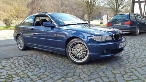

So also ich hab ja die V72 Styling vorne et47 hinten et50... Ich suche halt Felgen in 18 Zoll wo vorne 225er und hinten 255er drauf gehen...
Welche Daten müssen/können die Felgen dann haben?
Vllt mit weniger Et so das se net soweit im Radkasten sitzen...
An meinem Touring sind vom vorbesitzer hinten die Radläufe umgelegt/gebörtelt...
Habe M Fahrwerk und vorne die Sachs Advantage Stoßdämpfer mit Originalen M Federn...
Und hinten die Sachs Super Touring Stoßdämpfer...

Ich würde vorne 8x18 ET 35 und hinten 9x18 ET 35 als Grenze sehen. Gibt einige BBS Felgen in der Größe, da kannst dann auch deine Mischbereifung drauf fahren
Ist es egal ob 8x18 oder 8,5x18 usw?
Na ja egal ist es nicht, da das deine Felgenbreite in Zoll ist. Und du kannst nur bestimmte Reifenbreiten auf bestimmten Felgenbreiten fahren. Außerdem würde ich auf der VA nichts breiteres als ne 8er Felge fahren zwecks Fahrkomfort. Hinten wäre mir aber ne 8er zu schmal in Verbindung mit nem 255er Reifen, das sieht nicht gut aus.
Ja meine V72 Styling sind ja
VA: 225/40R18 8x18 ET 47 und HA: 225/35R18 8,5x18 ET 50... Das Problem ist halt se sind zu weit im Radkasten...
Und ich habe nur den einen Satz, deswegen suche ich nen 2ten... Habe aber keine Ahnung worauf ich achten muss damit ich diese Kombi 225va und 255ha weiterhin fahren kann...
Desweiteren sollen se net mehr soweit im Radkasten sitzen sondern weiter raus kommen... Kann zwar Spurplatten dran machen, aber da ich eh neue Felgen suche möchte ich se in der richtigen Größe kaufen wo alles passt...
Also kleinere Et und weiterhin va225 und ha255
Schau auch mal nach diversen Felgen vom e9x mit Mischbereifung in 18" .
Die haben auch 8 und 8,5er Breiten, dafür vorne et 34 und hinten et 37.
Die kommen da schon ein ganzes stück weiter raus.
Z.B die 193m Felge.
Ok und diese passen ohne weiteres, also keine Zentrierringe oder Adapter Platten usw
Die passen ohne weiteres inkl. deiner Radschrauben, allerdings musst du die Felgen dann genauso eintragen lassen, dafür benötigst du in der Regel dann ein Traglastgutachten von BMW
