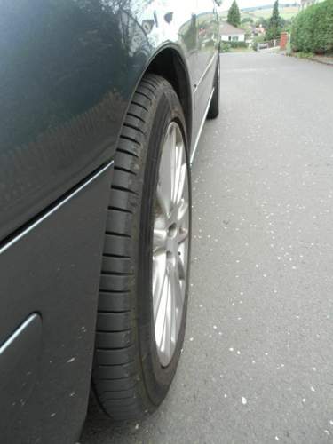

Ich habe auf meinem -II 7,5x17 (Tucana Volvo) drauf mit 15mm Distanz von Eibach drauf und bei Dekra-Tüv-(dem 2-jährlichen) eintragen lassen. Die Felgen sollten auf 945 passen (65,1mm Nabe und LK 5/108). Ob du Lenkbegrenzer brauchst (denke aber) weiß ich nicht.
15mmdsci0021
15mmdsci0023
15mmdsci0024
