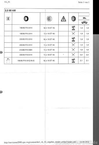

ich bin auf der Suche nach Felgen für meinen Audi 100 C4 - Limo, Serienzustand (keine Tieferlegung etc.)
8,0 J x 18" ET 35 mit 225/40/18 W und Index 92
Tüvgutachten steht mein Auto mit dieser Kombination drin.
Nur ist eine Auflage:
K41 An Achse 1 ist durch Nacharbeiten der Radhausausschnittkanten eine ausreichende
Freigängigkeit der Rad-Reifenkombination herzustellen.
auch an Achse 2
heißt dass ich muss z.B. die Radhäuser vergrößeren? Unbedingt notwendig, da ich von anderen Audifahrern weiß, dass sie die 18 Zöller mit der gelichen ET etc. ohne Nacharbeiten eingetragen haben bekommen, bzw. auch fahren.
Deshalb verstehe ich auch nicht, warum dies unter den Auflagen mit aufgezählt wird.

evtl. hilft dir das weiter.
Im Anhang hab ich zwei Dateien, die ich mir letztes Jahr besorgt habe.
Allerdings alles etwas kleiner, 16" Zoll.
Speckbraeddle
Audi-100-c4-raederreifen
Tuev-audi-100-c4-raederreifen
