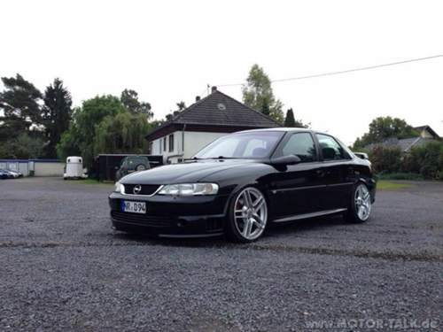

Nja ich kann das schlecht entscheiden ann mir mal jemand ein Bild schicken von seinem Vectra mit 16 Zoll Felgen?
Reicht das.?
Oder hier in 17"
In meinem Profil findest du einen normalen B auf 16" und einen i500 auf 17".

Da sind wir dann schon bei gut 1200€ nur für Felgen und Reifen zusammen, dazu kommt Bördeln rundum, evtl. Lackieren danach, dann Federn + Einbau +Vermessung und noch TÜV Einzelabnahme.
Captain seiner müsste Serienfahrwerk haben, da sieht es immer ein bisschen hochbeinig aus, gerade wenn die Felgen noch größer werden. Das könnte ähnlich auch bei dir dann aussehen mit 35er Federn...
