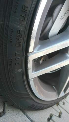

Ich habe mir - ganz klassisch- am Bordstein ein paar Riefen in die Felge gefahren. Die müssen wieder weg! Problematisch ist sicherlich, dass ich Bicolor-Felgen habe, die dann nochmals mit einer Art mattklarer Pulverbeschichtung geschützt sind. Mehr sieht man im Foto. Der Riefen ist ca. 3cm lang. Ein Photo habe ich mit hochgeladen.
Nun habe ich zwei "Felgendoktoren" im Umkreis um einen Reparaturvorschlag gebeten und zwei völlig verschiedene Ansätze bekommen. Jeder hat natürlich Jahrzehnte Erfahrung und verspricht das beste Ergebnis:
- Der erste Felgendoktor sagt, man könne nichts schleifen, ohne den blauen Lack zu beschädigen. Er will die Kratzer mit Spachtel ausfüllen, dann beischleifen, dann eine Farbe anmischen, die dem Aluminium entspricht, lackieren und dann klarlackieren. Kosten: 120€, damit es gut wird.
- Der zweite Felgendoktor sagt, das sei Unfug. Spachtel sei am Felgenhorn nie eine wirklich gute Idee, weil nicht stabil. Und die Erscheinung des Aluminiums würde man mit Farbe eh nicht hinbekommen. Er würde das großflächig fein abschleifen, ohne den blauen Lack zu beschädigen. Das sei außerdem die einzige Möglichkeit, Lufteinschlüsse sicher zu vermeiden. Dann keinen aluminiumfarbenen Lack, sondern auf die Aluminium-Oberfläche nur Klarlack. Kosten: 40€
Ich bin für jeden Tipp dankbar. Was würdet Ihr machen?

Ganz leicht abschleifen mit feinem Schleifpapier und Klarlack drüber, meistens kommt eh im Laufe der zeit noch etwas dazu.
Spachtel egal welcher Art am Felgenrand ist Blödsinn. Spätestens beim nächsten Gummiwechsel bricht das wieder ab, da der Felgenrand dabei einer erheblichen Belastung ausgesetzt wird.
Lösung 2 ist sinnvoll, praktikabel und kostengünstig.

Wenn du € 40,-- ausgeben willst, dann 2. Ich würde das selber machen, die rauen Stellen leicht anschleifen und Klarlack aufbringen. Wird man auch nicht sehen, wenn man die Stelle nicht weiß.
Im Übrigen könnte man diese kleinen Stellen auch mit einem sog. Metallspachtel ausgleiche. Das hält auch bei einem Reifenwechsel. Farbe mischen, wenn der Spachtel von der Farbe nicht past, und schließlich Klarlack.
Kann man alles selber mache.

1 entfällt damit. Und wenn ich Farbe, Spachtel, Papier und Klarlack kaufe, und alles selbst mache, bin ich wohl auch bei 40€.
Ich werde dann wohl mal die 2 angehen...
