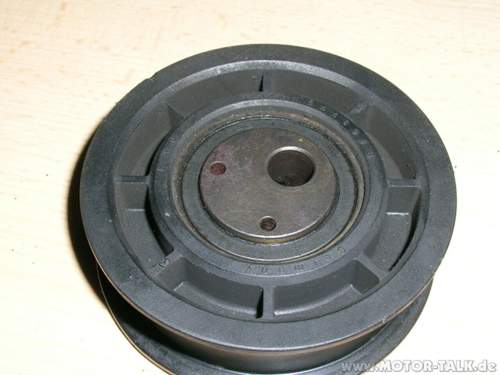

Ich möchte gern eine gute Spannrolle für den Zahnriemen kaufen, da meine offensichtlich Geräusche macht..und das nach grad mal 3 Monaten Betrieb.
Wenn ich eine Spannrolle bei VW kaufe, von welcher Firma ist diese dann hergestellt worden? (oder Firmen, falls es mehrere geben sollte).
Grüße!
SKF produziert die Lager größtenteils in China und läßt an mehreren Standorten in Südeuropa zusammennieten, INA-Spannrollen für den 827er kommen aus der Slowakei...
Wer's nicht glaubt, sollte die "deutschen Qualitätsprodukte" mal wirklich genau anschauen - zwecks Hersteller- und Provenienzhinweis ;-)
Ich verbau im Jahr bis zu 20 Spannrollen aller coleur hauptsächlich an 827er Dieselblöcken aber auch an vielen anderen Fabrikaten. Da kommt es bei "Marken"rollen sporadisch zu den gleichen Geräuschen wie bei NoName oder Hausmarken wie Topran, Febi & Co. Einzig die Haltbarkeit der Nieten ist noch etwas unterschiedlich. Auflösungserscheinungen hatte ich bislang nur bei NoName (da trennen sich dann die Hälften durch Nietenauszug/-bruch).
Ein plötzlich so defektes Lager, daß der ZR Schaden nahm hatte ich in 20 Jahren bei fest montierten Rollen nie. Nur der 2,5er Tdi war ein Problemkind - wegen schwacher Spanner und dadurch springendem Riemen. Lager hingegen gaben nie total auf.
Bei fast allen Spannrollendefekten bisher (singen nach kurzer Zeit oder geben starke Knurgelgeräusche durch Pittingbildung von sich) lag es nicht an der Marke sondern an zu großer Spannung (bei 8 von 10 kontrollierten Riemen deutlich zu stark gespannt - auch durch Fachwerkstätten!) oder einem schief laufenden Riemen (bzw. verbogenen Anschraubstift).
Hier liegen noch Rollen, die schon spürbar Lose hatten und nicht sangen und andere, die sangen aber bombenfest saßen...
Bei Auffälligkeit: raus damit und 1x neu - egal von wem!

Es wäre noch GATES zu nennen. Die sind auch oft in VWs verbaut! Riemen sowie Spannrollen
oder conti
Themenstarteram 14. Juli 2010 um 23:13
continental ist eine "kautschuk-firma". ich bezweifle daher, dass die auch spannrollen produzieren..
Die Rollen im Contitech Kit sind INA, die Rollen die man beim freundlichen zum Gates Riemen bekommt ebenfalls.
Febi ist dafür bekannt seine Sachen nur umzulablen, die Febi Hydros hatten/haben unter dem Febi Aufkleber noch den INA Aufkleber drunter.
Ist schon möglich, dass Spannrollen von Febi oder Ruville etc. teilweise umgelabelte INA/FAG oder SKF sind.
Durch die extrem hohen Stückzahlen die bei den Marktführern INA/FAG und den Schweden SKF gefertigt werden ist der Preis selbst bei gewissen Qualitätseinbußen kaum zu unterbieten.
Original waren bei etlichen Golfs damals die FAG Spannrollen aus Kuststoff verbaut, die gibt es glaube ich gar nicht mehr.

Ist es denn wirklich das gleiche Geräusch? Oder eher ein metalisches klimpern?
Das ist nämlich ein altbekanntes Problem beim 827er Block.
Neue Riemen erzeugen nach einiger Zeit bei warmen Motor dieses ziemlich laute Geräusch bei der Aufnahme des Riemens auf dem Nockenwellenrad.
Wenn man etwas Talkum bei laufendem Motor draufbläst ist das Geräusch weg, kommt aber nacheiniger Zeit wieder, verschwindet meist erst wenn der Riemen 20.000 runter hat.
Ab Modelljahr 95 hat VW die Riemen geändert, das Zahnprofil hat sich nach Conti Nomeklatur von LA auf LAN geändert. Bei wohl ansonsten unveränderten Riemenscheiben.
Das Geräusch ist damit bedeutend geringer.
Laut VW sind die neuen Riemen nur ab Modelljahr 95 zu benutzen.
Laut Conti ist CT 848 die verbesserte Version des CT 637 und im Zeifel auch für ältere Fahrzeuge zu benutzen auf denen der 637 passt.
Nur nicht umgekehrt, was bei gleichen Zahnrädern eigentlich auch wieder keinen Sinn macht.:rolleyes:
Aus 056 109 119B wurde 026 109 119A
Der entsprechende Conti Riemen heißt dann CT848 statt CT 637
Bei Gates 5424XS statt 5016
